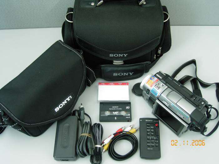

kjelldell Skrevet 15. november 2006 Skrevet 15. november 2006 Prøver å finne ut hvordan jeg skal få koblet meg til videokameraet til brodern... Det er en eldre Sony DCR-TRV410E, altså de første modellene som lagret digitalt på video8 bånd mener jeg... Problemet er at det ser ut til at iLink pluggen er en rund liten minijack, og jeg har lett på nettet etter en slik kabel uten hell... Selv ikke på gammelt utstyr hos Sony selv. På et bilde jeg fant ser det ut til at kabelen skulle fulgt med, men den har de aldri brukt og er sikkert tapt... Kan noen bekrefte at eldre Sony kameraer brukte iLink kabler som var minijack i mot kameraet og standard 4-pin firewire i den andre?? Har noen en slik de kan unnvære??
