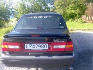

Her er et bilde av vår Volvo 940 TIC(som nå er solgt):
Denne 940`en er en av de mest strøkne orginale 940`ene man kan finne. Orginale felger, ikke omlakkert(ekstremt lite riper/merker), motor som går så det suser. Dette er den ultimate Volvo! My dream car  :dribble:
7844280[/snapback]
Hvor langt hadde den gått? Modell?
Var den helt orginal?
7846105[/snapback]
-den hadde gått ca 265000
-1993 modell
- Den var helt orginal. Eneste som ikke var orginalt var eksosanlegget (Ble bytte på grunn av noen småhull). Men det er orginale dimensjon på det (2").

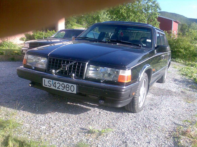

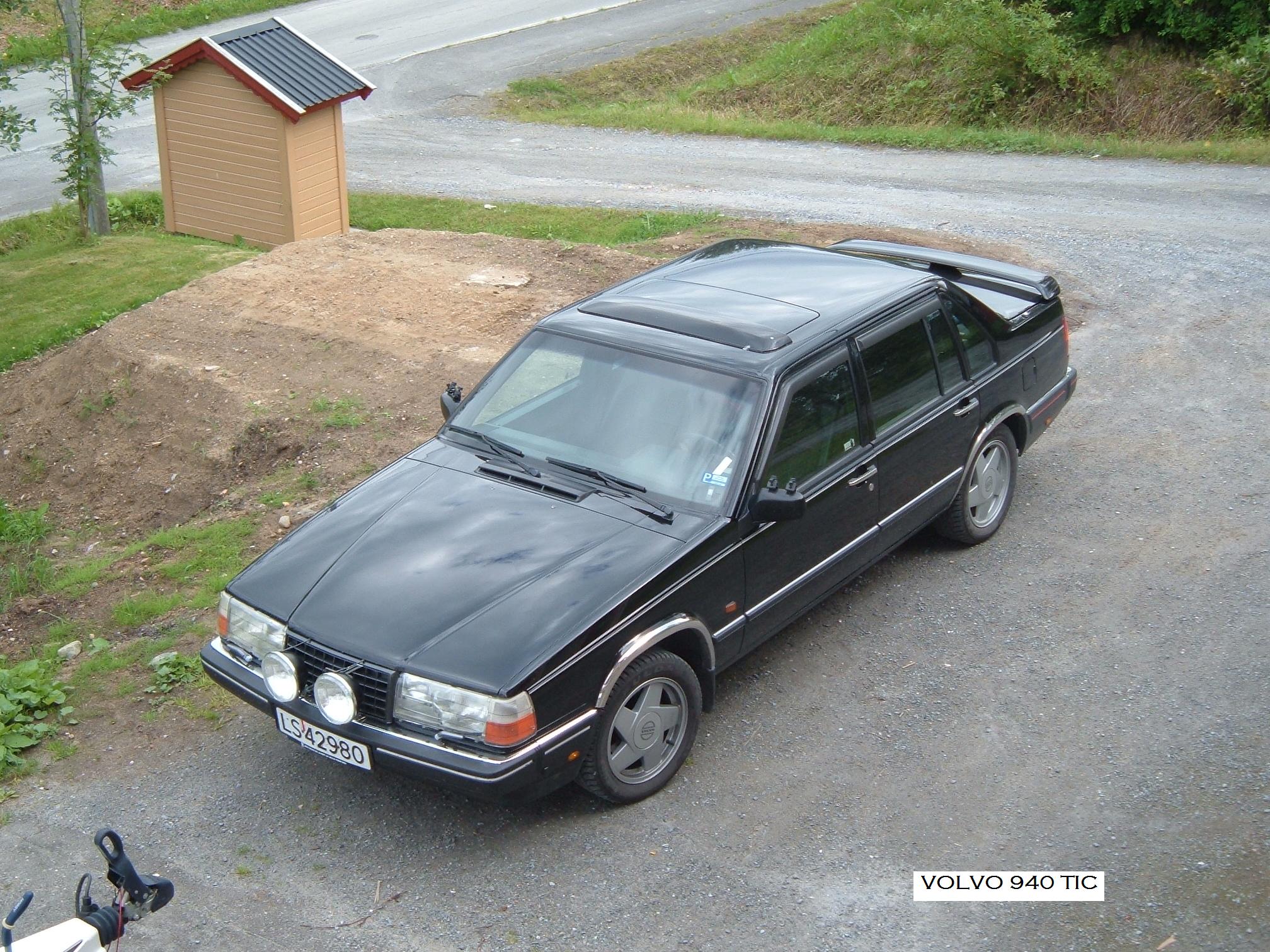

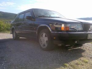

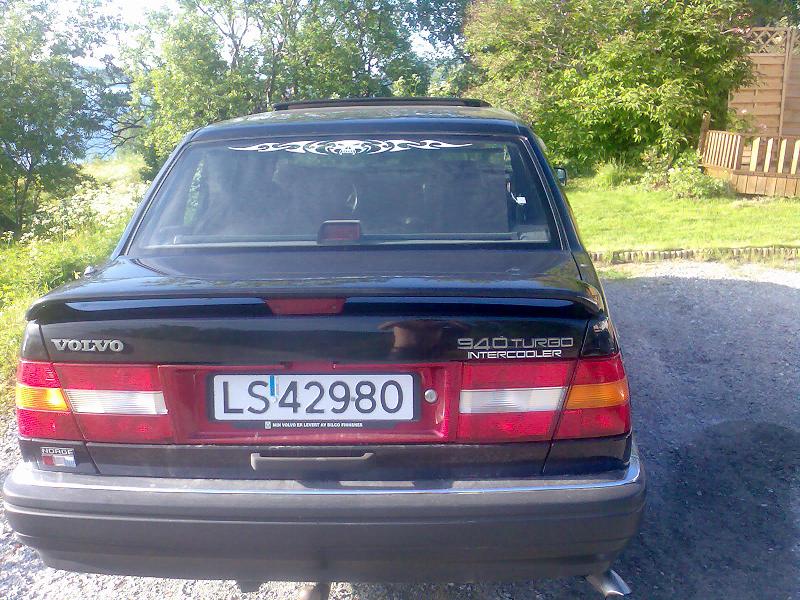

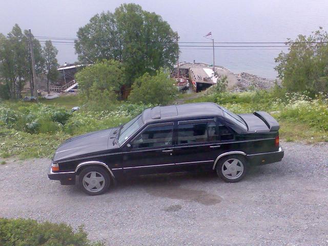

hei.. er jo min bil det der.. :p er nokk ikkje så orginal lengre.. har fått øyelokk, powerfiler, dumpventil, sidesjørt, toppstripe i bakrute, grøftelys, noe neon inni, kommer etter hvert frontfanger og bakfanger. Ps. km var feil bilen er gått 250695km :) cluchn er nå også meget sliten blir byttet i høst.. :)
noen nye bilder.. :)
  • 1 måned senere...
