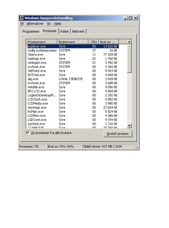

Halvt horn ost skinka piffi varmt Skrevet 10. november 2006 Skrevet 10. november 2006 (endret) Siden tirsdag har jeg blitt plaget av at allle programmene går uvanlig tregt. Tok en titt i Windows Oppgavebehandling og så at explorer.exe bruker uvanlig mye ressurser. Den ligger på 50% hele tiden og det fører til at alt går tregt, spesielt i spill. Har søkt etter virus, spyware o.l. med : Norton, Spyware Terminato og SpyBot. Kjører også jevnlig CCleaner. Jeg har ikke peiling på hva jeg skal gjøre, og formatering er og blir siste utvei. Noen forslag til hva som kan være galt? EDIT: Gjenoppretting fungere ikke. (Bilde: Screenshot av Oppgavebehandling) Endret 10. november 2006 av heanwi

Halvt horn ost skinka piffi varmt Skrevet 10. november 2006 Forfatter Skrevet 10. november 2006 Tok avslutt prosess og det førte til at alt (windows greier) forsvant og jeg måtte restarte.
Kontorstol Skrevet 10. november 2006 Skrevet 10. november 2006 Tok avslutt prosess og det førte til at alt (windows greier) forsvant og jeg måtte restarte. 7258414[/snapback] Jeg ser at du har veldig mange programmer som kjører på en gang, så det er vel på tide med formatering Jeg har bare 34 programmer i oppgavelisten

Pozzolan Skrevet 10. november 2006 Skrevet 10. november 2006 (endret) PCen din er infisert av en SmitFraud variant. Last ned SmitfraudFix Les så denne posten for mer informasjon om hvordan man bruker programmet. Bare å kjøre programmet, du trenger ikke å poste loggen fra SmitfraudFix. Etter at du har gjort det poster du en ny hjt logg. Endret 10. november 2006 av stealthy
Halvt horn ost skinka piffi varmt Skrevet 10. november 2006 Forfatter Skrevet 10. november 2006 PCen din er infisert av en SmitFraud variant. Last ned SmitfraudFixLes så denne posten for mer informasjon om hvordan man bruker programmet. Bare å kjøre programmet, du trenger ikke å poste loggen fra SmitfraudFix. Etter at du har gjort det poster du en ny hjt logg. 7259406[/snapback] Har funnet Smitfraud med de andre programmene også, men den har bare kommet tilbake. Tester ut det nå. Takk
