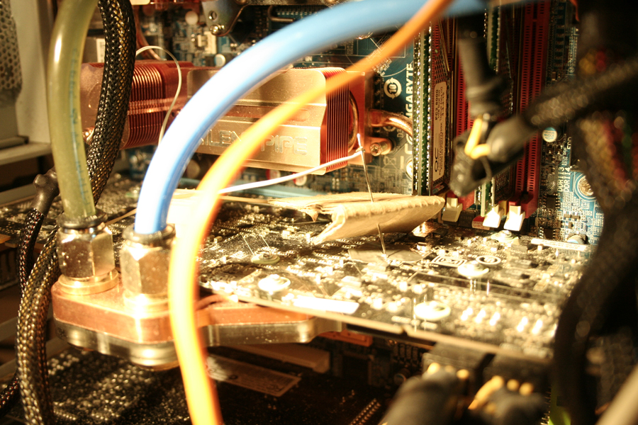

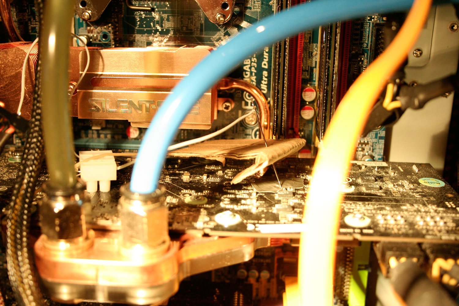

hifiking Skrevet 3. september 2007 Skrevet 3. september 2007 Da har jeg kjørt en vmod på 8800GTX'n. Gikk fint det, ingen lodding. Brukte en 150 ohms motstand. Advarsel; hjemmemekk! Gikk fra 660 til 705 på kjernen i 3DM06, idle temp med mod var 47C.
The Ghost Skrevet 3. september 2007 Skrevet 3. september 2007 (endret) volt du er på nå ? Men hva med en liten bruksanvisning på vhordan du fikk den nålen(?) til å sitte på en plass uten at den ble helt kanin ? Edit: har sett en annen løsning der man ikek trenger å lode, men den var helt ghetto og grisete :S Endret 3. september 2007 av The Ghost
hifiking Skrevet 3. september 2007 Skrevet 3. september 2007 (endret) volt du er på nå ? Men hva med en liten bruksanvisning på vhordan du fikk den nålen(?) til å sitte på en plass uten at den ble helt kanin ? 9422257[/snapback] Aner ikke hva volten var, orket ikke å rote inni der mens den stod på. Nålen stod der etter lette trusler om bålbrenning. Bare presset den gjennom pappbiten og satt den der. Helt løst, kunne ikke nyse her engang under testingen. Har tatt den bort nå. Kjapt og enkelt. Tapet over de nærmeste motstandene sånn i tilfelle da. Prøvde først med 200 ohm, men da var idel temp 44 og maks klokk 680. Endret 3. september 2007 av hifiking
Nizzen Skrevet 3. september 2007 Skrevet 3. september 2007 Da har jeg kjørt en vmod på 8800GTX'n. Gikk fint det, ingen lodding. Brukte en 150 ohms motstand. Advarsel; hjemmemekk! Gikk fra 660 til 705 på kjernen i 3DM06, idle temp med mod var 47C. 9422232[/snapback] huh? Ser jeg en synål?
Smirnoff Skrevet 4. september 2007 Skrevet 4. september 2007 Det er det verste MacGyver-greiene jeg har sett. :!: Morsomt at det virker da.
