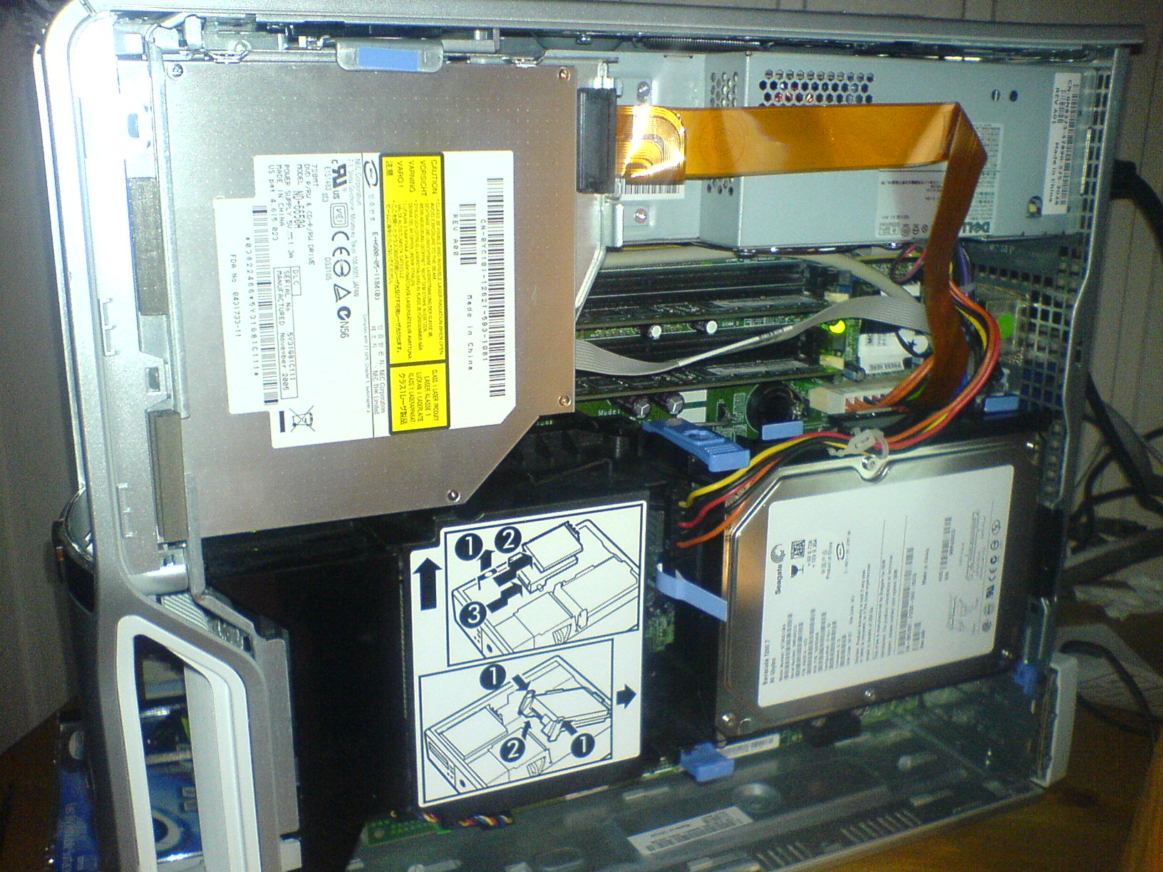

bjohund Skrevet 29. oktober 2006 Skrevet 29. oktober 2006 (endret) Hei. Jeg har en dell dimension 5150C. cpu`n blir jævlig varm, og siden luften som kommer inn i kabinettet går gjennom cpu`n først blir alt i kabinettet varmt. (har målt lufttemp opp i 50`C.) det er desverre nesten håpløst å lese ut temperaturen på cpu`n. her tenker jeg da automatisk vannkjøling. kabinettet er lite og trangt, og da kommer problemene. Finnes det vannkjøling til 2.5" harddisker? og strømmforsyninger med vannkjøling som er for Shuttle eller lignende? Endret 29. oktober 2006 av bjohund
geir__hk Skrevet 29. oktober 2006 Skrevet 29. oktober 2006 Det som er vanskelig er at jeg (og alle andre) ikke aner hvordan kabinettet ditt ser ut inni. For å lese av temperaturen kan du bruke speedfan.
Herr Brun Skrevet 29. oktober 2006 Skrevet 29. oktober 2006 (endret) Det er langt fra sikkert at din dell har standard festehull til prosessorkjøler, og har en stasjonær maskin 2.5" HDD? Edit: I følge googlesøk bruker denne 3.5" hdd. Eller? Endret 29. oktober 2006 av Herr Brun
bjohund Skrevet 29. oktober 2006 Forfatter Skrevet 29. oktober 2006 (endret) Altså. den har en 3,5" harddisk. men det er så j*vlig trangt at jeg må gå ned en størrelse for å få plass til vannkjøling. derfor 2,5" og festebrakett lager jeg meg enkelt selv av rustfritt stål, da det blir finest. Og temepraturen går fotsatt ikke an å lese av, desverre. Cpu`n sitter under noen enorme kjøleribber under der hvor alle pilene er. Endret 29. oktober 2006 av bjohund

TaZ Skrevet 30. oktober 2006 Skrevet 30. oktober 2006 (endret) Siden du skal gå ned til 2,5" hdd så ser jeg ikke helt poenget å montere vannkjøling på den,Di blir ikke særlig varme kontra en 3.5" og er minimalt med støy fra di.. Hva med å prøve å snu CPU vifta så den suger fra kabbinettet,da eleminerer du tillførselen av varme fra CPUen.. Ta av cpu kjøleren og legg på AC5 så skal nok tempen gå ned skal du se.. Er veldig enkelt å lage en kjøler til HDen vist du kan lodde.. Ta 2 flattjern(kobber) fest di på sidene på HDen,ta 1 rør (feks 10mm kobber) og lodd det på flattjerna. Langs ene sia lag 2stk 90 grader og langs andre sia.. Lagde dette selv for ei stund sia og HD tempen lå 2-3 grader over vann tempen. Ska se om jeg finner igjen bildet av den Dette er en 3.5" hdd. Legg litt goop mellom HD og kjøleren Endret 30. oktober 2006 av taz

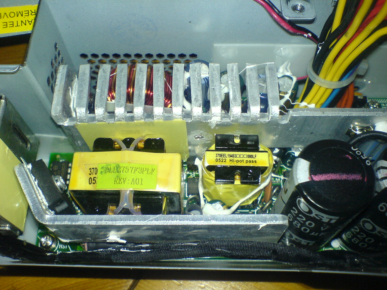

bjohund Skrevet 31. oktober 2006 Forfatter Skrevet 31. oktober 2006 (endret) Begynte å frese ut en 6 mm. plate som cpu kjøler. men oppdaget fort at det ble alt for mye arbeid. Så nå har jeg enderlig planene klare: Cpu: tynn kobberplate med utfreset plexiglass over med nippler. gpu: samme som cpu. Harddisk: samme som bildet til "taz" men jeg bruker plexi istedenfor rør. og får da gjort den støre på sidene. så den passer 3,5" holder. Strømmforsyningen bytter jeg ut kjøleribbene med kobberplater og lodder på tynne "bremserør" til bil. og de kalde vannet skal komme fra kranene noen som ser noen fallgrop? eller er det bare å sette i gang? Endret 31. oktober 2006 av bjohund
Herr Brun Skrevet 31. oktober 2006 Skrevet 31. oktober 2006 Begynte å frese ut en 6 mm. plate som cpu kjøler.men oppdaget fort at det ble alt for mye arbeid. Så nå har jeg enderlig planene klare: Cpu: tynn kobberplate med utfreset plexiglass over med nippler. gpu: samme som cpu. Harddisk: samme som bildet til "taz" men jeg bruker plexi istedenfor rør. og får da gjort den støre på sidene. så den passer 3,5" holder. Strømmforsyningen bytter jeg ut kjøleribbene med kobberplater og lodder på tynne "bremserør" til bil. og de kalde vannet skal komme fra kranene noen som ser noen fallgrop? eller er det bare å sette i gang? 7190883[/snapback] Kaldt vann fra kranene? Vet det har vært snakk om det før, men tror ikke det er noen som faktisk kjører det nå. Tøft!
TaZ Skrevet 31. oktober 2006 Skrevet 31. oktober 2006 (endret) Kaldt vann fra kranene er ikke anbefalt. Du fil få kondens vist du ikke isolerer det godt,dvs all flater som har kontakt med vann(på utsia self.)må isoleres fra luft. Har og prøvd å kjøle en PSU på samme måte som du har tenkt til og det funker fint,MEN det er andre komponenter inni der som trenger kjøling (noen spoler feks.) og det er ingen garanti for at den varer stort lenge.. Skal ligge en guide om vannkjøling laget av tideligere overklokking.no Du finner den her på HW en plass.. Det er ikke nødvendig å bytte ut kjøleribbene,jeg bare stripsa røret fast godt med goop på. Fungerte utmerket men det er kjøling av spolene som er mye vanskeligere å få til med vannkjøling. Annbefaler heller å kjøre ned hastigheten på PSU vifta. Endret 31. oktober 2006 av taz
