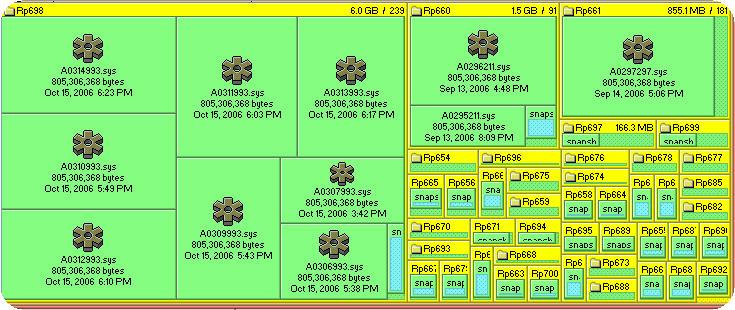

Dirhael Skrevet 18. oktober 2006 Skrevet 18. oktober 2006 Det beste tipset jeg kan gi, er å laste ned SpaceMonger. Det vil gi deg en grafisk representasjon av hva som tar plass på disken, noe som burde gjøre dette enklere å løse

xanonymx Skrevet 18. oktober 2006 Forfatter Skrevet 18. oktober 2006 Jeg prøvde programmet SpaceMonger, og det hjalp meg. Jeg har et annet program som funker nokså likt dette, men det klarte ikke å vise hvor det var, selv om det viser restore mappene. Så takk skal du ha CodeXP, og alle andre som har prøvd å hjelpe meg. Men det jeg lurer på nå, kan jeg bare slette de mappene? I følge opplysningene når de ble opprettet stemmer det ganske godt med når mobilen var tilkoblet. Så nå vett jeg også hva som gjorde utslaget.

Chakl Skrevet 18. oktober 2006 Skrevet 18. oktober 2006 De Axxxxxxx.sys filene tilhører jo til systemgjennoppretting da. Ta å deaktiver systemgjennoppretting på alle disker.
xanonymx Skrevet 18. oktober 2006 Forfatter Skrevet 18. oktober 2006 Takk for svar, skal gjøre det. Men litt rart at det bruker så mye av plassen når det egentlig bare er satt av 2,4GB til det.
xanonymx Skrevet 20. oktober 2006 Forfatter Skrevet 20. oktober 2006 Ville bare si at jeg slo av systemgjennoppretting på alle disker og da fikk jeg all plass tilbake, hvis noen andre lurer på dette.
