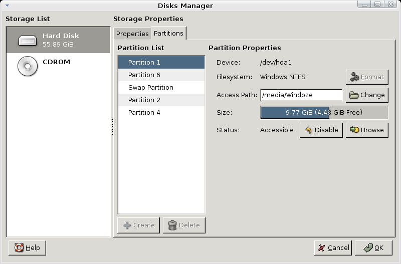

RattleBattle Skrevet 14. oktober 2006 Skrevet 14. oktober 2006 En Ubuntu Live-CD vil ikke mounte partisjonene uten videre. Installerer du den, vil de mountes under /media og da dukker de opp på skrivebordet. 7068262[/snapback] Så du mener att jeg kan bruke NTFS i Ubuntu vis jeg bare innstalere?? Har bare kjørt med Live cd og da kunne jeg ikke se hva som var på HDD... EDIT den koden du skrev.. hvor skal jeg skrive den?? 7068432[/snapback] Det er ikke noe kode, det er en mappe. Som standard vil installasjonen av Ubuntu mounte de under /media/etellerannet. Hvis du vil mounte de under live-session, kan du sikkert gjøre det under System - administration - disks. Her ser du Access path (mount point) til windows-disken min.
