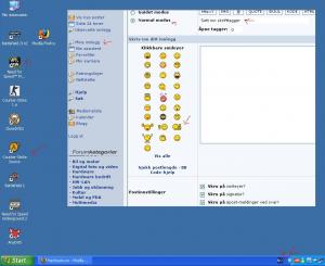

har problemer med at det blir på en måte dobbelt på skjermen, eller små streker. Dette begynte i dag. legger med et bilde, peker med noen små piler hva jeg mener. er det mulig og fikse dette?

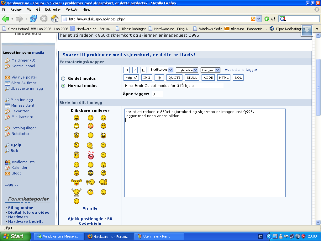

legger med et annet bilde.
det bilde jeg har lagt med nå ser akkurat ut som på min skjerm, tror ikke det er bilde som er utydelig bare at det ser sånn ut

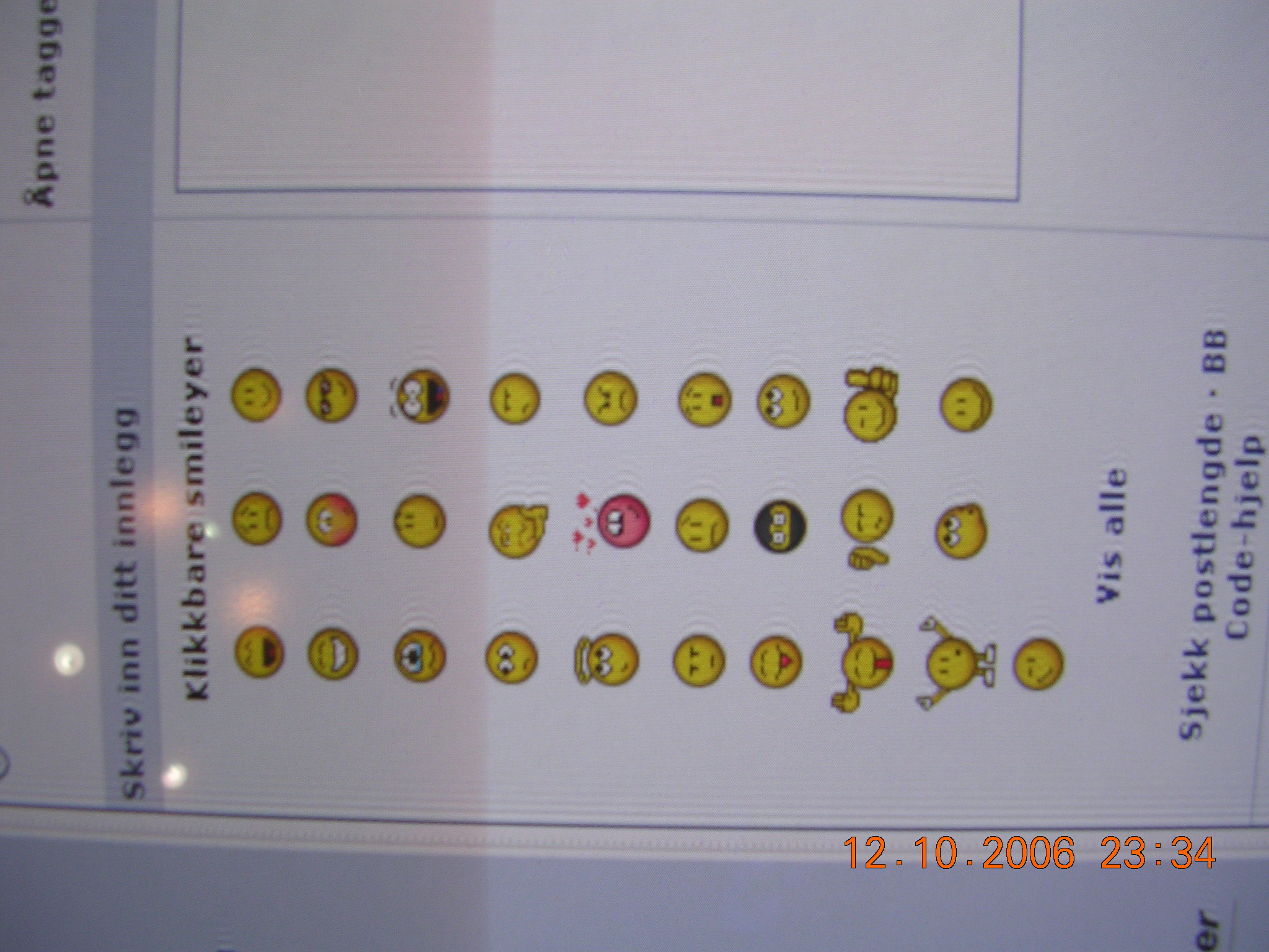

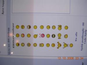

edit: la til noen bilder fra kameraet litt stor størrelse men er uten kvalitetstap værtfall.
det med smilyene kan man se det på, streker og sånt rundt smilisene
dårlige bilder desverre
Endret av maxila

Ser ut som reflekser/ghosting - (effekten har mange navn). Samme symptomer for man på alle typer CRT-skjermer i en eller annen grad.
Billige skjermer har en tendens til å vise mer reflekser i kontrastfylte områder enn andre, dyrere skjermer.
Det er bare å prøve seg fram med forskjellige innstillinger for kontrast og fargebalanse f.eks. Kanskje du kan få dempet effekten litt ved å prøve forskjellige oppløsninger og refresh-rates også.
