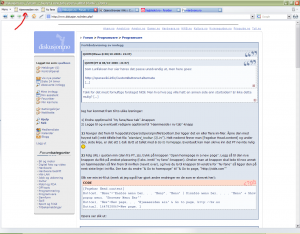

Slik ser min ini-fil ut (merk at jeg også har gjort andre endringer en de som er skrevet her):
[Pagebar Head.content]
Button0, "Menu"="Enable menu bar, , , "Meny", "Menu" | Disable menu bar, , , , "Menu" + Show popup menu, "Browser Menu Bar""
Button1, "New"=New page, , , "Hjemmesiden min" & Go to page, http://hw.no
Button2, 1647828869=New page, 1
Opera ser slik ut:
