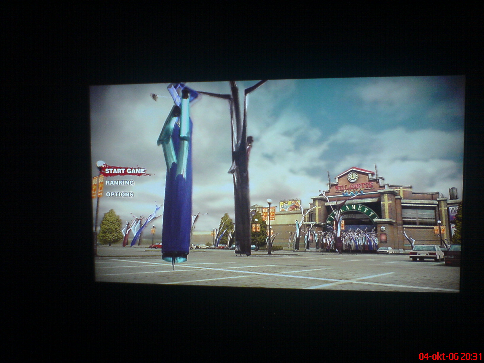

Fiesto Skrevet 4. oktober 2006 Forfatter Skrevet 4. oktober 2006 Slik ser det ut.. Ser ikke akkurat vakkert ut
Gjest Slettet+130498 Skrevet 4. oktober 2006 Skrevet 4. oktober 2006 det er nok noe galt med xboxen din! ta og sjekk om viftene går. hadde et likedans problem med en xbox jeg hadde. det samme skjedde når den ble varm, spesielt gpu'en.
Skogslik Skrevet 4. oktober 2006 Skrevet 4. oktober 2006 Trist og se slik sje når du har gledet deg til og spille :/ men sjekk viftene ja, og viss det fortsetter så går du til butikken!

Fiesto Skrevet 4. oktober 2006 Forfatter Skrevet 4. oktober 2006 hmm, det virket nå som alle viftene fungerte på maskinen, men jeg syns den var jævlig varm helt bakerst (kanskje den skal være det) Har ikke sjekket opp dette før.. Det var da helt for jævlig at dette skulle skje da
Gjest Slettet+130498 Skrevet 4. oktober 2006 Skrevet 4. oktober 2006 prøv og sett den slik at den får best mulig kjøling ellers så er det bare og ta den med tilbake til der du kjøpte den og sende den på rep. hadde som sagt problemer selv med artifacts når jeg spilte.
Fiesto Skrevet 4. oktober 2006 Forfatter Skrevet 4. oktober 2006 Jepp, får vel ringe kundestøtten til xbox etterhvert og få sendt den inn på rep, men det får vente til mandag i neste uke, for den her uka er jeg sykemeldt, og må ha noe å gjøre Får vel sikkert ikke byttet spillet på Elkjøp siden det sikkert er maskinen det er noe galt med..
