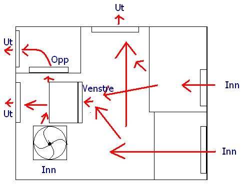

2bb1 Skrevet 9. september 2007 Skrevet 9. september 2007 (endret) Så 8800-viften blåser altså ikke luft ut der den er plassert, men skubber luften gjennom dekselet på skjermkortet og ut bak? Da kan jeg jo bruke viften i sidedøren til å blåse luft INN (trodde nemlig at viftene da ville blåse mot hverandre). Og "overtrykk", vil det si mer vifter som blåser inn enn ut? Ser dette da bra ut? (Trykk på bildet) Endret 9. september 2007 av 2bb1
Gjest Slettet+6132 Skrevet 9. september 2007 Skrevet 9. september 2007 (endret) Så 8800-viften blåser altså ikke luft ut der den er plassert, men skubber luften gjennom dekselet på skjermkortet og ut bak? Da kan jeg jo bruke viften i sidedøren til å blåse luft INN. Og "overtrykk", vil det si mer vifter som blåser inn enn ut? Ser dette da bra ut? 9456729[/snapback] Vifta i sidedøra burde uansett blåse luft inn, hvis den skulle blåse luft ut ville den kun blåse ut den kaldeste lufta i kabinettet, Dessuten så er det plent umulig og få et overtrykk i det kabinettet, du har en svær grill i toppen av kabinettet som sørger for at trykket er det samme utenfor som inne i kabinettet. Er nesten umulig og få et overtrykk i noe kabinett uansett, det vil alltid være åpninger, med mindre kabinettet er 100% lufttett... Så jeg ville sett bort fra dette tullet med overtrykk og undertrykk i kabinettet, for det er helt umulig med mindre kabinettet er helt luftett... Endret 9. september 2007 av Slettet+6132
ATWindsor Skrevet 9. september 2007 Skrevet 9. september 2007 Så 8800-viften blåser altså ikke luft ut der den er plassert, men skubber luften gjennom dekselet på skjermkortet og ut bak? Da kan jeg jo bruke viften i sidedøren til å blåse luft INN. Og "overtrykk", vil det si mer vifter som blåser inn enn ut? Ser dette da bra ut? 9456729[/snapback] Vifta i sidedøra burde uansett blåse luft inn, hvis den skulle blåse luft ut ville den kun blåse ut den kaldeste lufta i kabinettet, Dessuten så er det plent umulig og få et overtrykk i det kabinettet, du har en svær grill i toppen av kabinettet som sørger for at trykket er det samme utenfor som inne i kabinettet. Er nesten umulig og få et overtrykk i noe kabinett uansett, det vil alltid være åpninger, med mindre kabinettet er 100% lufttett... Så jeg ville sett bort fra dette tullet med overtrykk og undertrykk i kabinettet, for det er helt umulig med mindre kabinettet er helt luftett... EDIT: luftflyten du hadde forestilt deg der så bra ut, men jeg ville muligens ha snudd vifta øverst i fronten hvis det samler seg mye varmluft i toppen, men du vil nok uansett få veldig god, for vifta øvert i fronten vil uansett hjelpe til med og forsyne cpuvifta med kald luft. Men jeg tror ikke det vil samle seg så mye varmluft i toppen uansett, for grillen over PSU vil hjelpe mye på den biten... 9456773[/snapback] Poenget med "overtrykk" er ikke at det faktisk er overtrykk inne i kassse, poenget er at luft skal gå ut igjennom alle de hullene du snakker om, istedet for inn, da det gjr det vesentlig lettere i forbindelse med støv. Vifta øverst vil jeg tippe man kan la være å bruke uten at det skaper noe stor problem, evt den bak, er neppe stort behov for å ha begge vil jeg tro. AtW
2bb1 Skrevet 9. september 2007 Skrevet 9. september 2007 Så overtrykk er bra, som igjen vil si at jeg må få mest mulig luft ut? Ang. bildet jeg la til i forrige post: Viften i "taket" og viften i dvd-brønnene er bare en tenkt plan, jeg har verken hull i taket eller kjøpt inn vifte til å ha fremme i dvd-brønnene. Så jeg er altså ute etter en best mulig luftgjennomstrømning for mitt kabinett for å få det kjøligere/bra luftflyt. ATWindsor: Så du mener jeg ikke har brukt for viften i taket?
ATWindsor Skrevet 9. september 2007 Skrevet 9. september 2007 Så overtrykk er bra, som igjen vil si at jeg må få mest mulig luft ut? Ang. bildet jeg la til i forrige post: Viften i "taket" og viften i dvd-brønnene er bare en tenkt plan, jeg har verken hull i taket eller kjøpt inn vifte til å ha fremme i dvd-brønnene. Så jeg er altså ute etter en best mulig luftgjennomstrømning for mitt kabinett for å få det kjøligere/bra luftflyt. ATWindsor: Så du mener jeg ikke har brukt for viften i taket? 9456937[/snapback] Det er hovedsaklig for at det ikke skal trekkes støv inn overalt, om det er "overtrykk" så vil lufta sive utver i alle små hull i kabinettet, mens den stort sett bare kommer inn ved vifter, hvor du kan sette støvfilter, i motsatt tilfelle vil støv sive inn overalt. Basert på mine erfaringer, så tror jeg vifta i taket gjør liten nytte ja, som oftest er forskjellen minimal mellom å vifte i tak+bak, og bare å ha en av de. AtW

2bb1 Skrevet 9. september 2007 Skrevet 9. september 2007 (endret) Må være pent ja, har ikke såå ytelsestrang at jeg ofrer hele utseende for å si det sånn Her har dere foresten noen bilder av pcen, ryddet litt i kablene, men skal bytte ut de røde sataledningene i svarte, så tar siste finishen når de ankommer Da dropper jeg vifte i toppen. Men en vifte ekstra i front kunne vel vært greit, eller? Endret 9. september 2007 av 2bb1
