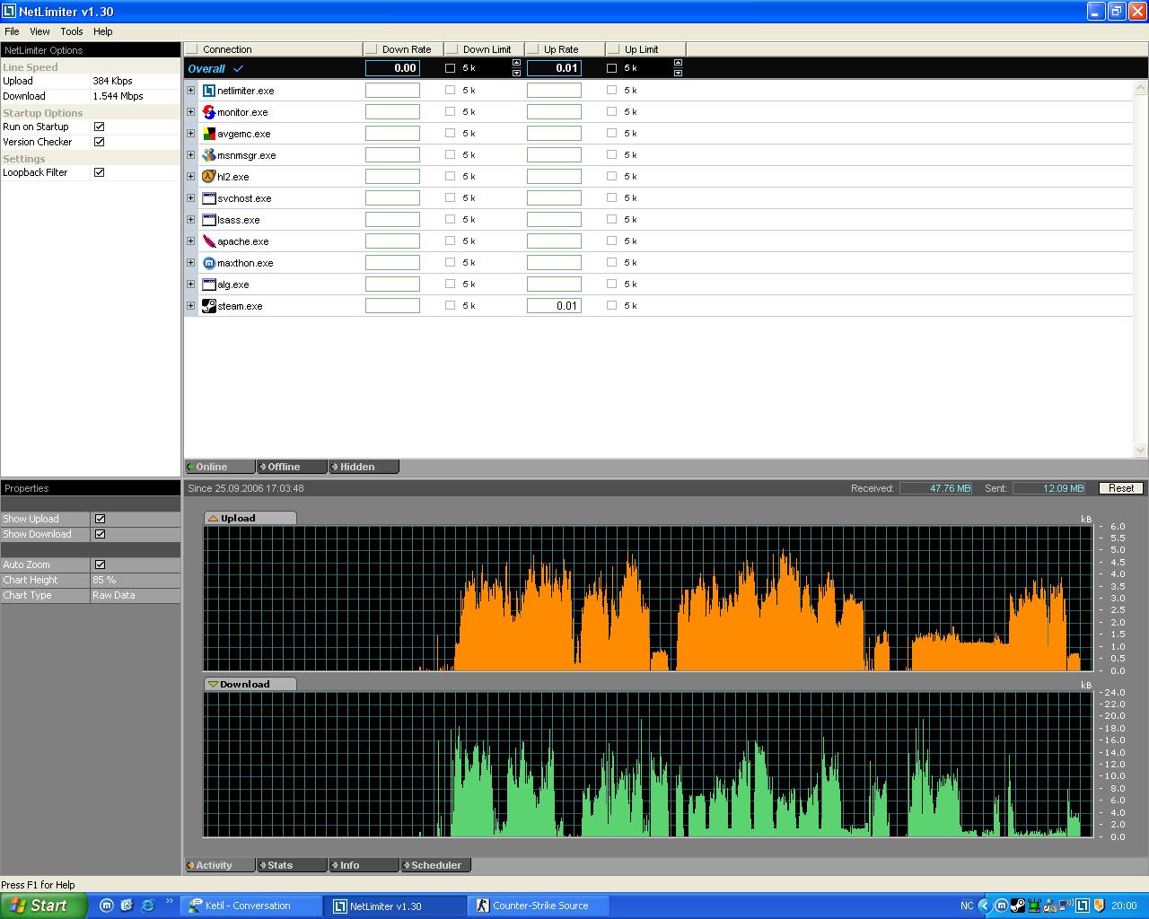

Dekningen til nett verket er ikke det beste, routeren er oppe til den jeg leier hos, men godt nok (50-60%). Det som er problemet er at man får dropp i datatransaksjonene ved faste tidspunkt (mønster) i noen minutter og så forsvinner trafikken helt, for å så plutselig begynne å motta/sende igjen etter et 1/2 min eller noe sånt. Jeg har kontakt med trådløsrouteren hele tida også...
Ping'en når jeg spiller er også på et konstant lavt nivå, helt til alt bare fryser.
Når tx forsvinner helt, så virker det som om nettet fungerer fortere når jeg f.eks trykker refresh på en nettside. Synes hele greia er veldig rart og har aldri vært borte noe sånt før.
Legger ved et bilde av Netlimiter slik at dere får se grafisk hvordan det ser ut.
Det jeg lurer på er om det er routeren det er feil med eller selve bredbåndet inn til huset?!

Virker som noe lignende jeg opplevde her i huset når jeg lastet mye torrent via det trådløse her i huset.
Skjer dette mens du laster torrent's ?
Jeg bruker Azureus, byttet til kablet så ble problemet borte.
