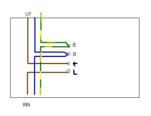

Vet ikke hvilken dimmer duhar, men den vi bruker skal kobles slik.
Sikkert noe slik din også skal kobles.
B punktene er bare der for å få kontakt mellom lederne å har ingenting med selve dimmeren å gjøre.
<- Er utgang
L er Inngang
