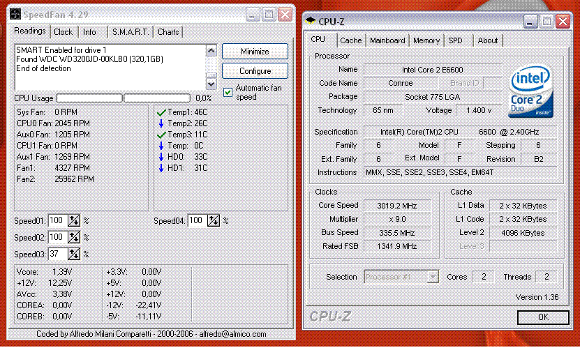

tiigem Skrevet 27. september 2006 Skrevet 27. september 2006 men er ikke cpu tempen din 46 på det bilde deR?

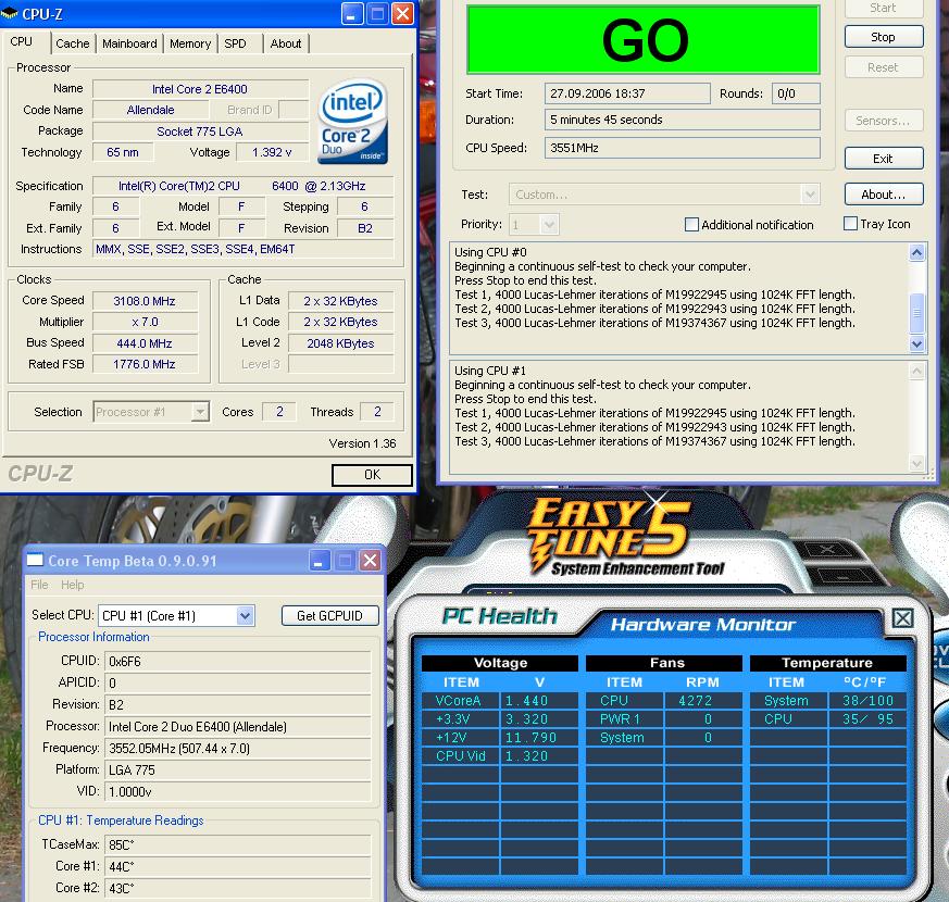

Gjest Slettet+6132 Skrevet 27. september 2006 Skrevet 27. september 2006 Tror jeg ikke har problem med hverken montering (vannblokk) eller "CPU-lokk"/skjev IHS.. "Screenie" er fra testinga av F5-biosen (klar forbedring)..
killabie Skrevet 28. september 2006 Skrevet 28. september 2006 men er ikke cpu tempen din 46 på det bilde deR? 6949529[/snapback] Den tempen er på systemet, cpu ligger 26. Må være vanskelig å lese rett frem!
