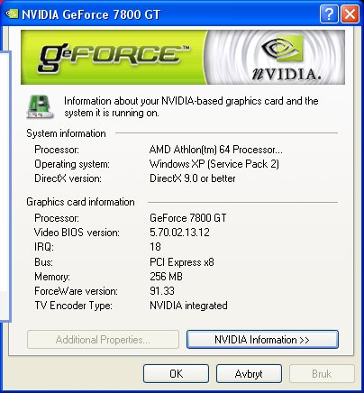

Hei,
jeg satte i et ekstra skjermkort for å kjøre SLi. Men da ser jeg at Bus: er PCI Express x8, og ikke x16 som det var da jeg kjørte singel.
Har dette noe å si ytelsesmessig? (se screenshot)

Minimalt. Ellers hadde det vært lite å tjene p å kjøre sli i utgangspunktet.

Ok. Jeg var ikke klar over at det var normalt at BUS`en datt til x8 når man kjørte SLi skjønner du. (Altså at kortene deler på de x16 og tar x8 hver... trodde de tok x16 hver)
Men hva med Abit AN8-32X, klarer det det?
http://www.komplett.no/k/ki.asp?sku=317681
Det er kun nForce4 SLI x16-chipsettet som har 16 lanes pr kort i SLI-konfigurasjon:
The nForce4 SLI x16 has similar features to the nForce4 SLI, except it now provides 16 PCI-Express lanes to both graphics cards in a SLI configuration (as opposed to only 8 lanes per graphics card with the original SLI chipset). (...)
Performance gains from the extra 8 PCI-express lanes per graphics card have been proven to be marginal for the current generation of games. They are for now considered a "marketing point only", however professional graphics cards (Quadro) do show promise in professional applications for the extra lanes.
Kilde: en.wikipedia.org/wiki/NForce4
Som du ser, er det pr. i dag ikke noe ytelsesforskjell på 8 eller 16 lanes for et PCIexpress-skjermkort :)
virker som det er det samme som ATi's Xpress200/1600 (1*16x 2*8x) og Xpress3200 (1*16x 2*16x) og det skal ikke ha noe aa si paa ytelsen.

Flott, takk skal dere ha :thumbup:
