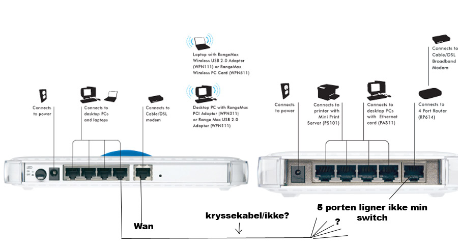

Litt usikker på hva som er lurest koble her. Alt mulige kombinasjoner (m/uten x-kabel også) fungerer faktisk, men sikkert ikke så bra som det burde ha vært. bruker cat6-TP uten at det har noe å si...
Siden switchen til høyre ikke har likens utganger saom tegningen viser, vet jeg ikke direkte hvilken jeg skal bruke, OG om det skal være x-kabel eller vanlig til denne avhengig av hvilken inngang jeg bruker?
Som sagt fungerer det på alle mulige måter. Men har hatt en del ustabil overføring m.m. så jeg vil få gjort dette riktig.
lest litt forskjellige steder om hvordan EMI og signalene kan bli påvirket om de er i spesialle mønster osv så...

Du vil altså bruke routeren til høyre for å "utvide" routern til venstre?
Vil tro det da skal kobles slik:
Internett -> WAN på venstre router -> straight kabel -> LAN-port på høyre router.

Ikke router den til høyre. Switch! men den 5 porten på den virker ikke som om er lik den jeg har i huset... Det fungerer like "godt" med x-kabel og straight - uasnett port.... :hm:

Koble ruteren til switchen med en av lan portene på ruteren... På switchen, hvilken port du tar, har ingenting å si.
Deretter kan du koble switchene i sammen (Så mange du vil egentlig) med rett / krysset ledning, port spiller ingen rolle...
Switchene vet hvor pakkene skal (signalet med andre ord), så hva enn du kobler innpå ruteren / switch 1 / switch 2 skal fungere helt utmerket...
Selv har jeg Hjemmesentral (modem på en måte) --> Ruter --> Switch --> Ting og tang :p
En del HUB-er, og sikkert noen eldre switcher, hadde ikke automatisk detektering av kabel (om den er krysset eller ikke). Disse hadde ofte én port som skilte seg fra de andre. Denne var ofte merket med en X. Som regel var dette bare en krysset port slik at man slapp å bruke krysset kabel. (Krysninga var i pluggen i stedet for i kabelen). Man kunne da godt bruke andre porter for å kople til flere HUB-er men da måtte man ha en krysset kabel.
På de aller fleste nye switcher kan man kople til/fra akkurat hvilken port man vil med både krysset og ikke-krysset kabel.
