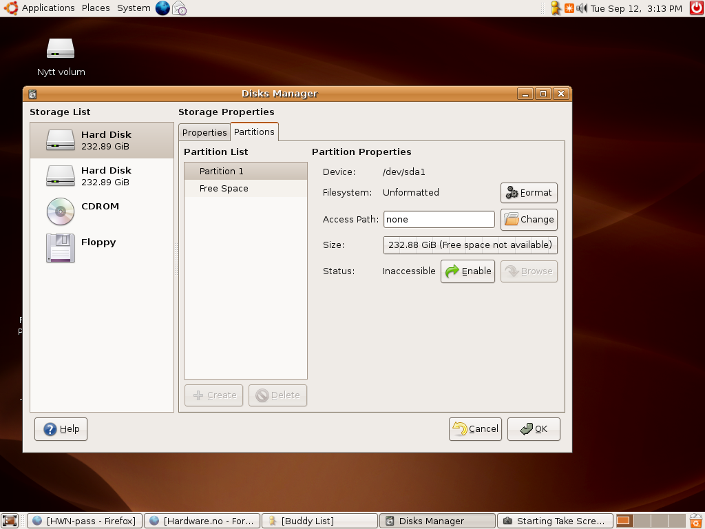

kokka Skrevet 12. september 2006 Skrevet 12. september 2006 Tenkte jeg skulle ha dualboot med Ubuntu og XP på maskina, men etter jeg hadde installert det så kom det aldri noe valg på hvilket operativsystem jeg skulle bruke. Så så jeg på disk manager at det hadde skjedd noe med den disken XP var på. Er dataen på den disken borte for alltid eller er det håp? Skulle så gjerne hatt noe av det som var på den.

lnostdal Skrevet 14. september 2006 Skrevet 14. september 2006 (endret) lengesiden jeg har sjekket, men sist så leste ubuntu ntfs-partisjoner "out of the box" ja ..(skriving av ntfs er fortsatt litt iffy tror jeg).. både lesing og skriving av fat32-partisjoner har linux og ubuntu "alltid" hatt støtte for du har markert den første disken og partisjon 1 der .. ønsker du å mounte den slik at du får tilgang må du spesifisere en katalog der den skal mountes og klikke enable Endret 14. september 2006 av lnostdal
Emancipate Skrevet 14. september 2006 Skrevet 14. september 2006 Sikker på at du ikke installerte på hele harddisken og sletta Windows med rubbel og bit?
wil Skrevet 14. september 2006 Skrevet 14. september 2006 Hei. Tror det er det som er problemet til han kameraten her. Han har mest sannsynlig sletta alle partisjoner på harddisken pga at han ikke har satt av upartisjonert plass til Ubuntu. Lesing og skriving til NTFS partisjoner fungerer fint i Slackware iallefall. Sitter selv med 2 Windows partisjoner mounta i Slackware. 1 NTFS, med Windows XP MediaCenter og en FAT32 partisjon med andre ting på. Fungerer fint å skrive til begge to, så lenge man setter umask=0222 helt til slutt i fstab fila. f. eks /dev/hdXx /mnt/disk c ntfs umask=0222 1 0 Xx må du bytte ut med det du har på NTFS partisjonene dine. Dette skal da gjøre at du skal få skrivetilgang til NTFS partisjonene dine. Hvis du har FAT32 partisjoner så trenger du ikke å gjøre noe spesielt. Den blir mounta automatisk. Det du vel kan gjøre for å sjekke om Windows partisjonene dine er funnet er å logge inn som root i terminal. Også skriver du fdisk -l Da får du opp om den faktisk har funnet noen Windows partisjoner i Ubuntu. Hvis den har funnet noe står det hvilket filsystem som er på partisjonen/partisjonene. Hvis det ikke er noe annet enn Linuxfilsystem som vises når du skriver fdisk -l så er nok Windows partisjonen/partisjonene svusj off gefaren (Eller hvordan det no skrive ) lykke til uannsett da. Husk at det skader ikke å ta backup før du setter i gang med noe du ikke helt vet hva er for noe. Det gjør ikke vondt å ta backup
