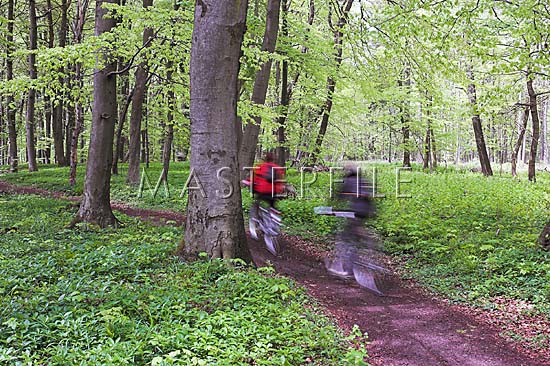

mr messenger Skrevet 13. september 2006 Forfatter Skrevet 13. september 2006 Jeg har som hovedprioritering at bygnigen(e) skal være hovedmotivet på bildet. Og jeg tenkte at det kanskje kunne vært skapt litt spenning, at HVIS det skulle komme en eller flere personer med i bildet at jeg kanskje skule kunne klare å "fryse dem" på en måte.. slik at de blir mer utydelige å se eller ikke akkurat utydelige men at de når de går forbi bygget mens jeg tar bildet så får de en slags bevegelse i seg.. husker ikke hv det heter men... Men noe likt disse personene på dette bilde so Scanpix har tatt.. Ganske likt men litt svakere bevegelse... vet ikke dette kalles å fryse personen men...

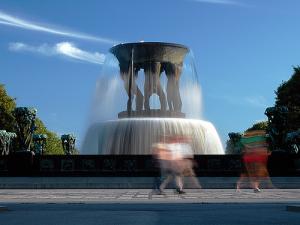

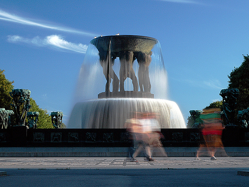

Nonsens Skrevet 15. september 2006 Skrevet 15. september 2006 Jeg har som hovedprioritering at bygnigen(e) skal være hovedmotivet på bildet. Og jeg tenkte at det kanskje kunne vært skapt litt spenning, at HVIS det skulle komme en eller flere personer med i bildet at jeg kanskje skule kunne klare å "fryse dem" på en måte.. slik at de blir mer utydelige å se eller ikke akkurat utydelige men at de når de går forbi bygget mens jeg tar bildet så får de en slags bevegelse i seg.. husker ikke hv det heter men... 6857445[/snapback] Du mener med andre ord det motsatte av å 'fryse' dem Bildet nedenfor har 0,67 sek. lukkertid. Du må nok opp i minst et halvt sekund eller mer for at folk skal blurres nok til at de blir litt 'spøkelsesaktige' - helt avhengig av hvor fort menneskene rører på seg selvsagt.
