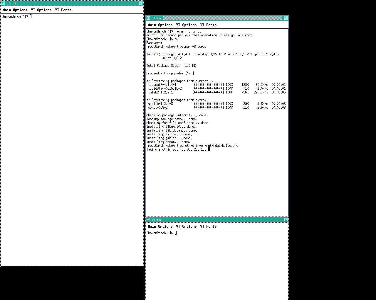

jeg fikk en del spørsmål rundt det der når jeg installerte med driver fra hjemmesiden. da sa den at den kompilerte ett eller annet grensesnitt for meg tror jeg, husker ikke helt. Med den driveren fant den verken nvidia eller glx.
Til slutt funka det delvis ved at jeg kjørte pacman -Sf nvidia med den andre driveren installert. da funka det nesten. Får opp nvidia-logoen når jeg starter X, men så går den tilbake til konsollet. når jeg starter X som root kommer jeg til 3 xterm vinduer, og jeg klarer å starte xdm. men jeg får ikke logget inn derfra.
har ingen pakker som heter glxinfo.
Etter å ha sletta .xinitrc fikk jeg faktisk starta X som vanlig bruker også. Men dette er alt som skjer (se vedlagt bilde). starter jeg xdm får jeg opp en login manager hvor jeg ikke kan logge inn fra, fordi den ikke finner brukeren min.
