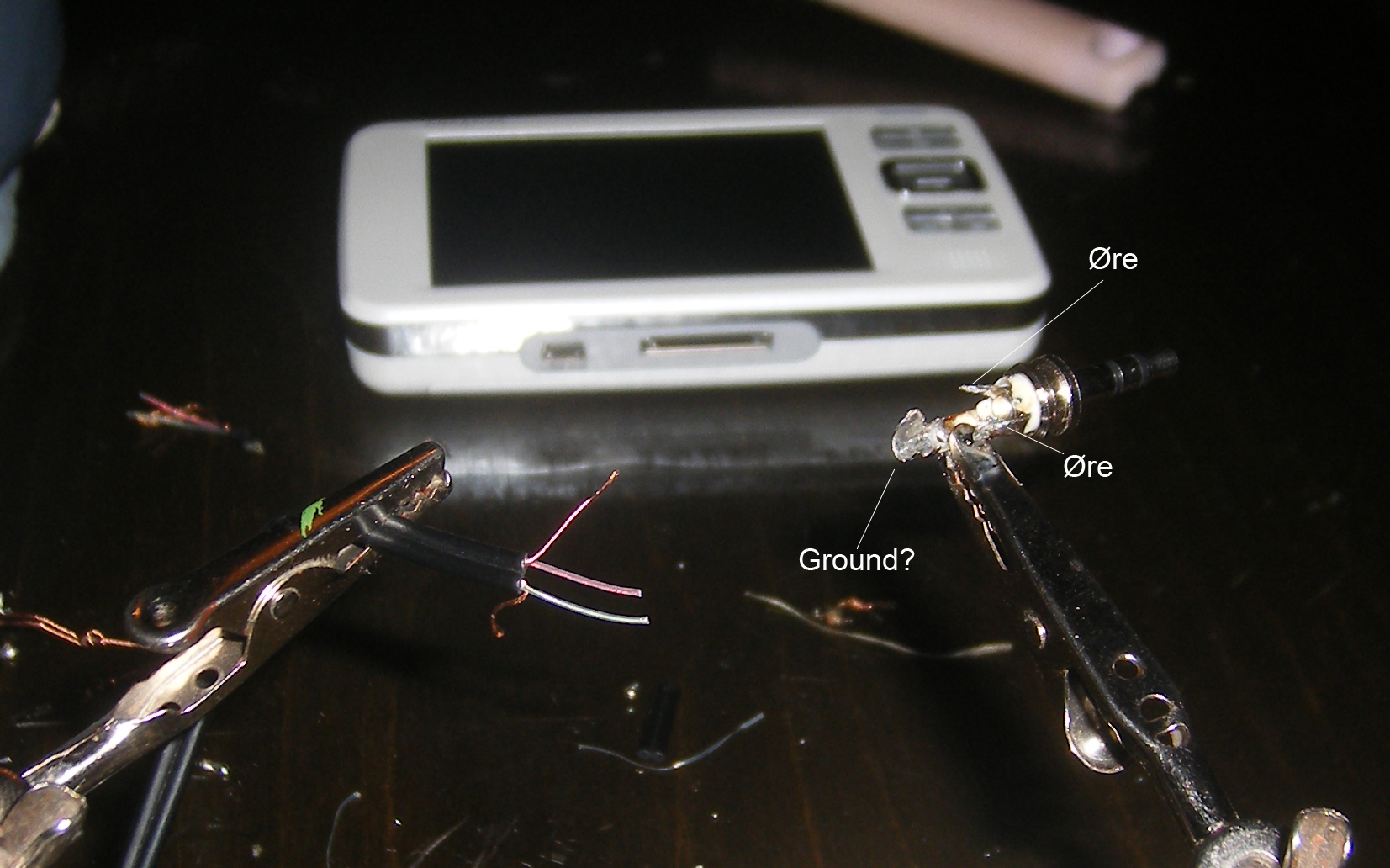

Sitter her og putler med å bytte ny plugg på Porta-Pro headsettet mitt. Den andre pluggen ble ødelagt, og jeg hadde ikke garantibeviset.
Men problemet er som følger. Ledningen har 2 ground ledere, en fra hvert øre. Samt to ledere som er isolert inni ledningen igjen. Disse skal vel til hver sin plass inne i pluggen? De to ground på samme kontaktpunkt?
Problem fortsetter. Hvis jeg kun kobler til f.eks venstre øre + ground, er det fin lyd i venstre øre. Kobler jeg derimot til høyre øre også, er det ingen lyd på høyresiden.
Kobler jeg kun til høyresiden, er det fin lyd der, men ikke på venstre.

har du noen tips for å få av isolasjonen og lakken noenlunde bra? mine ser ut som et hærverk etter jeg skiftet plugg, var noe dritt å få lyd i begge kanaler
Ville heller brukt litt mer tid med en tapetkniv eller liknende, for du får det sikkert å se penere ut.
Dessuten anbefaler jeg deg å korte av ledningen med kanskje 10 cm der som pluggen stod. Grunnen til dette er at ledningen bøyes mer og oftere akkurat der, så det kan godt hende at du har et brudd allerede.

Ble strøkent med lighter også.
Har kutten ned minst 10cm, funker nå.
