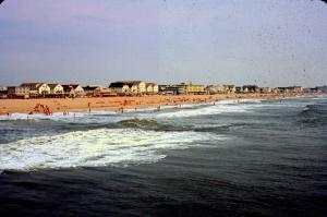

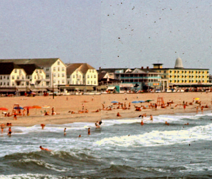

edit. Her er et 35mm lysbilde fra 1969 med og uten digital ICE. Bildet er sterkt preget av soppskade og noen riper:

"Remove dust and scratches" kan være en litt annen teknologi, som gjør at bildet gjerne blir litt diffust/soft. ICE funksjonen unngår denne uheldige bivirkningen da den bruker en teknologi som enkelt finner ut hva som er støv/riper, og fjerner kun dette i stedet for å softe bilder for å få det bort.
6833621[/snapback]
Jeg trur dette avhenger av hvilken "FARE level" fra canon. FARE level 3 skulle visstnok ha infrarød kanal, så skulle tru alt annet enn støv ble beholdt skarpt? :) Jeg sjekket nærmerer hvilken level trådstarter har, og han har level3
