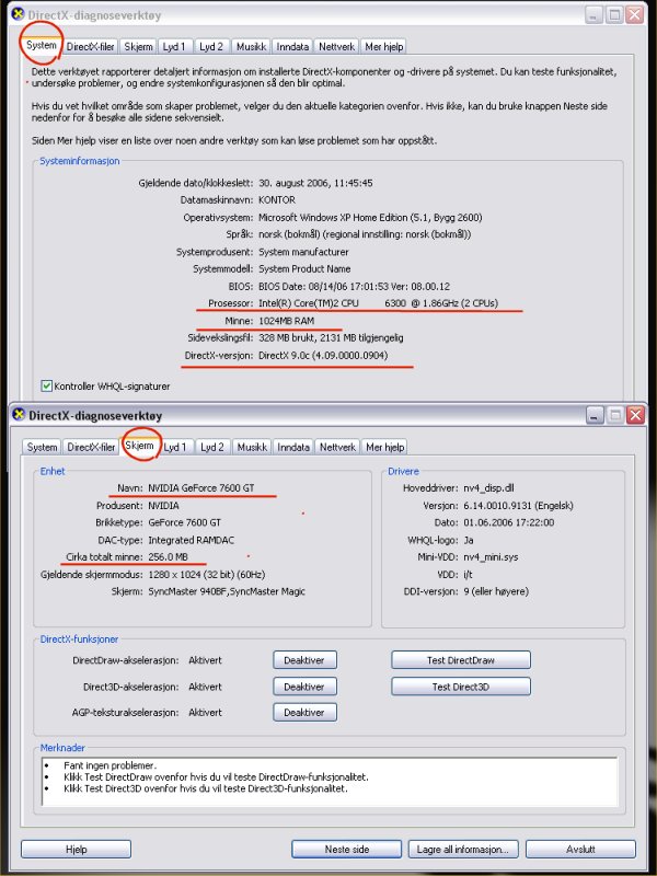

KristianF Skrevet 30. august 2006 Skrevet 30. august 2006 Gå på start -> kjør -> skriv dxdiag -> trykk ok -> så på det store vinduet med mye info som kommer fram, så trykker du på "Lagre all informasjon..." -> lagre filen på skrivebordet -> last opp filen her Så kan vi se hvilken hardware du har
Papyboy Skrevet 30. august 2006 Skrevet 30. august 2006 Gå på start -> kjør -> skriv dxdiag -> trykk ok -> så på det store vinduet med mye info som kommer fram, så trykker du på "Lagre all informasjon..." -> lagre filen på skrivebordet -> last opp filen her Så kan vi se hvilken hardware du har 6769226[/snapback] Her kan du se ett bilde av hva du skal se etter i Dxdiag. Skriv ned linjene markert med rødt og post det her. Du ser ut til å ha ett skjermkort integrert på hovedkortet. Dette er greit til Windows bruk men ikke kraftig nok til å kjøre moderne spill. Har du en brukbar prossesor og minst 512MB med minne kan du kjøpe ett skjermkort som du setter inn i maskinen. koster ca 1000 - 1500kr og oppover. Før du kjøper må du vite om hovedkortet støtter AGP eller PCIe. Dette er 2 ulike typer spor (slots) som kortet skal monteres fast til. Du kan lett gjøre dette selv men spør oss om råd først vist det er første gangen.

Papyboy Skrevet 31. august 2006 Skrevet 31. august 2006 (endret) http://www.rockstargames.com/sanandreas/pc/ Recommended Windows 2000 or Windows XP Intel Pentium 4 or AMD Athlon XP Processor 384MB of RAM (the more the better!) 16-Speed DVD-ROM drive 4.7GB of free hard disk space (full install) 128MB (or greater) Video Card (Geforce 6 Series Recommended) DirectX 9 compatible Sound Card (Sound Blaster Auidgy 2 Recommended) Gamepad with twin axis analog controls Keyboard & Mouse Minimum Windows 2000 or Windows XP 1Ghz Pentium III or AMD Athlon Processor 256MB of RAM 8-Speed DVD-ROM drive 3.6GB of free hard disk space (minimal install) 64MB Video Card (Geforce 3 or better) DirectX 9 compatible Sound Card Keyboard & Mouse Skjermkortet ditt har 32MB (Onboard ram) Lydkortet er også integrert på hovedkortet og støtter heller ikke Dx9 Maskinen din er god nok til surfing på nett, skrive brev, spille MP3 men ikke til spill. Vel det finnes masse spill som er gøyale selv om de er "gamle". Det er mye bra og billig hardware å få kjøpt om dagen siden AMD kriger litt med Intel. PS. Jeg har foresten en maskin til salgs. Du kan få den billig. Den kjører GTA SA og alt annet på markedet i dag. Send meg et PM om vil. Lykke til. Endret 31. august 2006 av Papyboy
