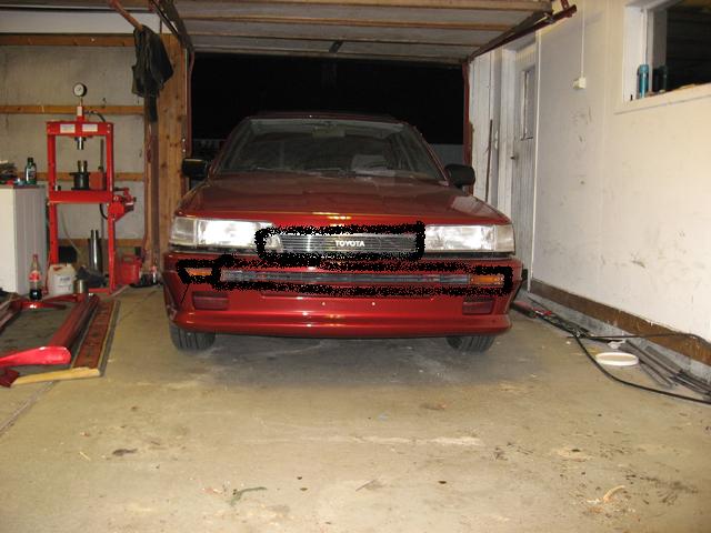

hghuns Skrevet 25. juli 2006 Skrevet 25. juli 2006 (endret) Lager en liten worklog/showcase for ein Camry 2.0l XLi '89 Bilen har gått ca 214 000 km, 3F-SE motor. Ellers fin bil og god å køyre. Litt rust i hjulbuane bak, men dette skal fiksast på. Kjøpte stylingkit/skjørt til bilen ifjor og tenkte eg skulle gje den eit bedre "look" . Etter nye hjulbuar er på plass og stylingkitet er tilpassa så skal den lakkerast. Noko spesielt meir blir det nok ikkje. Har litt problemer med rykking ved pådrag eller når eg slepper gassen. Har bytta pluggane som såg ellers temmelig normale ut. I det motoren startar å bli varm, dvs, den er kald og til den når normal temp så er det minimalt med akselerasjon fra 2500-3500 rpm. I det den treffer ca 3500 så skyter den fart. Dette kom i vinter. Har ikkje noko særleg erfaring med bilar, men skal få nokon til å sjekke den. Ingen feilkodar kjem ved diganoseringa heller. Slik såg den ut da eg kjøpte den, orginale camry felgar om eg ikkje tar heilt feil. Status idag er slik. Stylingkitet er 70% tilpassa, møkka arbeid, mykje skæring og tilpassing, enda så sitter det ikkje bra. Så da blir det sparkel, varmepistol og litt skjønn her og der for å få det sånn nogenlunde til. Legger til fleire bilder etterkvart. Endret 25. juli 2006 av hghuns
hghuns Skrevet 25. juli 2006 Forfatter Skrevet 25. juli 2006 (endret) Satte på ein liten fin sak idag. Gir bra brumming når ein trykker godt på pedalen. Litt slit å få plass da sensoren +"ventil" til det gamle tar litt plass. Måtte lage meg eit par fester for å holde filteret oppe, det funka dårlegt å ha det i laust. Etter nokon km så stoppa bilen og ville ikkje starte igjen. Motor-/varsel-lampa ville heller ikkje lyse. Etter litt om og men med å kjenne på ledningar etc så starta den igjen *puh* . Har laga fester så den henger i luft og ikkje er borti noko nå. Stoppa igjen idag. Røska på alt av ledningar etc, men motorlampa ville ikkje lyse. Startaren går rundt, men motoren vil ikkje starte. Etter ca 15 min med røsking kom lampa igjen og bilen starta. Har køyrd med bilen lenge idag og etter den hendelsen så har det ikkje skjedd igjen. Nokon som har ein ide om kvar feilen ligger ? Endret 26. juli 2006 av hghuns

Rebel-Rider Skrevet 31. august 2006 Skrevet 31. august 2006 Måtte nesten stikke innom en tur å se:) Custom styling kitet du driver med blir å bli kjempeflott, mye pener en det ferdige Erbuni "Steriode" kitet som jeg ikke synes ser ut. Hvordan går det med motoren? Jeg ser nå at du har rev2 av 3S-FE motoren med mekanisk luftmengdemåler, er du sikker på at du har gjort diagnosen riktig? Diagnoselampa skal blinke med 5 sek mellomrom når du har kortsluttet TE1 og E1 når alt er i orden. (forutsatt at det er skikkelig kontakt mellom disse 2 punktene) I hvilken posisjon står Normal/Super knappen?
hghuns Skrevet 31. august 2006 Forfatter Skrevet 31. august 2006 Nytt bilde, da kitet ikkje passa heilt med hengarfeste så måtte det litt meir modifisering. Kunne tatt av hengarfeste, men er til tider praktisk med det på. Måtte nesten stikke innom en tur å se:) Custom styling kitet du driver med blir å bli kjempeflott, mye pener en det ferdige Erbuni "Steriode" kitet som jeg ikke synes ser ut. Hvordan går det med motoren? Jeg ser nå at du har rev2 av 3S-FE motoren med mekanisk luftmengdemåler, er du sikker på at du har gjort diagnosen riktig? Diagnoselampa skal blinke med 5 sek mellomrom når du har kortsluttet TE1 og E1 når alt er i orden. (forutsatt at det er skikkelig kontakt mellom disse 2 punktene) I hvilken posisjon står Normal/Super knappen? 6774354[/snapback] Takk for det, håpar det blir bra, sender den til lakkering i neste veke. Kitet var laga for camry, men til amerikansk versjon og ikkje europeisk. Det er litt mindre forskjellar på mao. støtfangerane. Kikka litt på Erbuni kitet, og er enig at det ikkje passar så bra på bilen. Diagnoselampa blinka med faste mellomrom i lenger tid når eg kortslutta TE1 og E1. Ser at eg trenger nytt filter til EGR Vacum Modulatoren, dela seg veldig lett da eg sjekka det. Skal få sjekka EGR ventilen osv der seinare, men første pri nå er å gjere bilen klar til lakkering. Normal/Super knappen står i posisjon Normal

hghuns Skrevet 15. september 2006 Forfatter Skrevet 15. september 2006 (endret) Takkar for positive tilbakemeldingar Har fått satt på litt på bilen idag. Litt av listane, lykter framme og bak pluss litt anna småtteri. Her er nokon fleire bilder Dette var før eg starta idag. Før eg ga meg for kvelden. Nokon som har tips til korleis eg kan sette på sideskjørta enkelt uten å måtte lage for mange hol ? Sikaflex er eit alternativ, men har lest at det inneholder salt. Endret 15. september 2006 av hghuns
hølands_gutt Skrevet 16. september 2006 Skrevet 16. september 2006 tenkt å gjøre noe med grillen ell? lakkere dem i chrome eller sklifte dem?
Rebel-Rider Skrevet 16. september 2006 Skrevet 16. september 2006 (endret) Å fjerne toyotaemblemet hjelper godt på, tar bare 2 min og en stjernetrekker å bli kvitt det Endret 16. september 2006 av zandro
hghuns Skrevet 17. september 2006 Forfatter Skrevet 17. september 2006 Tenkte eg skulle ha den så orginal som mogleg, så blir vel bare å smøre på noko for å få det til å bli svart igjen. Krom syns eg forresten ikkje ser så bra ut med tanke på fargen på bilen. Etter å ha bytta tenningssettet så fjuskar bilen fortsatt, så det er nokon anna som er problemet. Kikka på http://www.autoshop101.com/forms/h27.pdf side 13 og 14. Når E1 er kortslutta til TE1 viser voltmeteret 5V som er rektig ifølge manualen. Men når eg testar uten å kortsluttet E1 og TE1 så skulle voltmeteret vise normalt mellom 1,25 og 3,75. Her får eg bare 0,1 V. Dette gjer i følge manualen 3 av fleire moglege problem. 3 stk som er nevnt er. 1. Crankcase diluted with fuel. 2. Loaded evaporative canister. 3. High fuel pressure.
