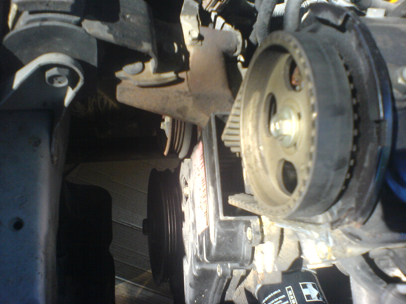

jonleo Skrevet 19. juli 2006 Forfatter Skrevet 19. juli 2006 (endret) Så er man i gang. Første problem oppstått. Jeg prøver meg her, jeg Det nederste hjulet (inni mørket. klikk på bildet for å få d større) der må av, såvidt jeg kan fatte og begripe. Men jeg kan heller ikke fatte og begripe hvordan jeg skal få det av. Det går jo bare rundt.. Hjølp? Endret 19. juli 2006 av jonleo
McLuddis Skrevet 19. juli 2006 Skrevet 19. juli 2006 (endret) Du får ha lykke til. Fin huskeregel er å holde orden på hva du skrur løst og i hvilken rekkefølge. Husker ikke om du må av med mortorfestet for å få av reima, men i så tilfelle burde du støtte opp under motorblokka før du løser den, ellers kan du få litt styr med å få den på plass igjen. Ellers er det meste selvforklarende. Når du har fått reima på plass, med hjulene på de rette hakkene, burde du dra rundt veivaksla manuelt sånn at det største hjulet har gjort en hel runde. hvis hakkene fremdeles stemmer kan du prøve å starte motoren og se om alt funker som det skal edit: ser på bildet at motorfestet ikke blir noe problem Endret 19. juli 2006 av Barbaren
McLuddis Skrevet 19. juli 2006 Skrevet 19. juli 2006 det hjulet står vel rett på veiva. der pleier jeg å sette en passende pipe på den skruen i midten, med latmannsarm og kjøre starteren en halv runde. da vil skruen løsne. selve hjulet må vel kanskje terses ut, men du får se hvor fast det sitter
jonleo Skrevet 19. juli 2006 Forfatter Skrevet 19. juli 2006 det hjulet står vel rett på veiva. der pleier jeg å sette en passende pipe på den skruen i midten, med latmannsarm og kjøre starteren en halv runde. da vil skruen løsne. selve hjulet må vel kanskje terses ut, men du får se hvor fast det sitter 6519034[/snapback] Det høres jo svært så brutalt ut...skeeptisk..

Kamikazesmurf Skrevet 19. juli 2006 Skrevet 19. juli 2006 VIKTIG: Når du skal ta av reima merker du alle hjulene med tusj sånn at de står i nøyaktig samme posisjon når du har satt på den nye reima.
