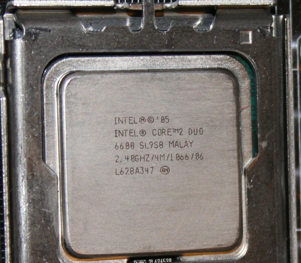

Jeg fikk endelig fjernet kjølepastaen på cpuen min og sjekket nummeret, kan se ut som det er uke 28 :hmm:
Stemmer dette, og er dette en god eller dårlig uke?
Endret av _sindre_
Har ikke noen fomr for liste, men kom over at min skulle klare 4200Mhz på luft ;) (29B)
Men de under 29A/B skal vist nok ikke kreve så alt for mye volt for høy Mhz mens de fra uke 30 og utover kan kreve en del for de høyeste Mhz og uke 29 skal være litt sånn bob bob etter det jeg har hørt da ...

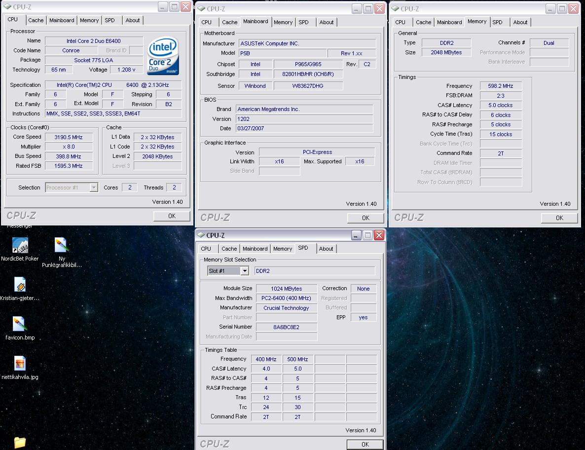

Hei, jeg har et problem med at hovedkortet mit ikke kommer over 400FSB, da blir det nemlig ustabilt :(
Info
Crucial BalistiX 2x1024 mb @ PC8000 - Clocket fra 1000 mhz til ca 1200 mhz ca @ 2.35v - Luftkjølt med vifte liggende over (temp er helt fin, brenner meg ikke)
E6400 2.13 @ 3.2 ghz - 1.2 - 1.3 v ca. - Vannkjølt ( ved maks load 38c)
Hovekortet er et helt vanlig P5B kort, med ekstra vifte på heatsinken på NB.
P5B - 399FSB @ 1.7v på NB , og 1.4v på FSB eller hva det het.
Kan noen si meg hva jeg må gjøre for å komme videre over 3.2ghz? Må jeg voltmodde NB? Eller må jeg få bedre kjøling på NB (den ligger på en 50c stabilt).?
Mvh
Nets

Kjør 1:1 på rammen først og fremst...
Jeg har ikke den instillingen i bios, men tror du mener noe slikt som at jeg skal la den stå på 1000 mhz i bios right? (altså stock hastighet på minnet)
Endret av Nets
Gjest Slettet+6132
8804500[/snapback]
Nei.
Asus viser "faktisk" RAM-speed i Bios.
Dvs. uklokket vil den defaulte til SPD (i ditt tilfelle DDR(2)-800).
Når du så klokker opp FSB følger RAM-speed etter.
Start med å sette 1:1 dvs. RAM-speed til DDR(2)-533 (FSB=266).
Når du da har klokket FSB til 400 så vil Bios vise DDR(2)-800.
Og 1.2-1.3 på VCore vannkjølt er svært lavt til den klokken du viser til.
Dersom du bruker "Auto" og du rapporterer Vcore vist av CPU-Z så er den sannsyligvis ett stykke over 1.5 i Bios.
1.7v på NB er helt unødvendig høyt synes jeg. Holder med default eller opp mot 1.5 med den FSB'n der.
Da kan du prøve å sette opp volten til CPUen litt og se om du kommer deg over 400fsb. Jeg har også opplevd at noen CPUer sliter litt i området 395-410 fsb. Så her kan du prøve 410 og se om det går.
Mitt P5B kort liker heller ikke at jeg setter timings manuelt. Men skal jeg kjøre manuelle timings så fungerer 5-5-5-15 absolutt best med tanke på høy fsb. Men det kan nok variere fra hk til hk.

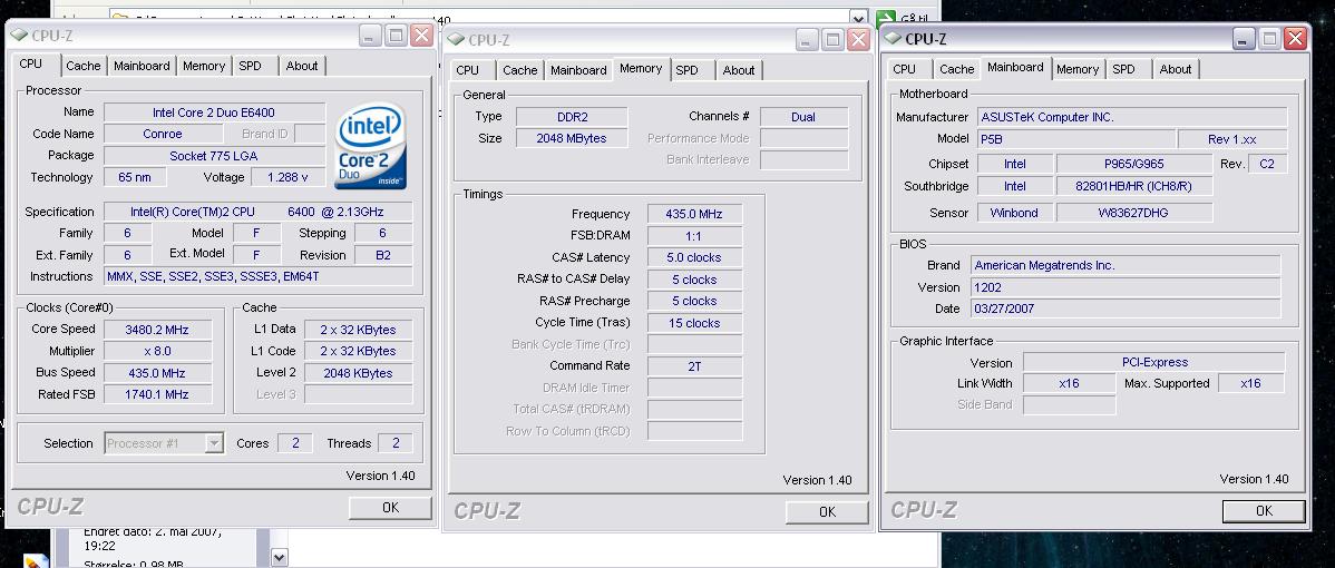

Jeg kom en god del lenger når jeg satte 1:1 på ramen.
Resultat i vedleg - 2.13 @ 3.48ghz :cool:
Hvordan er dette i forrhold til andre? Et helt OK resultat?
EDIT
Og volt er satt manuelt, er dette en veldig lav volt i forrhold til clocken?
