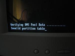

Jeg satt og surfet på nettet nå i stad og kom over et program som heter Mobmeter som er anbefalt i denne tråden. Jeg tenkte jeg skulle prøve det ut, men under installasjonen fryste Windows og jeg hadde ingen andre valg enn å prøve å starte maskinen på nytt. Det gikk heller dårlig, for helt i oppstarten kommer teksten som vises på bildet som er vedlagt i denne tråden. Jeg kjenner ikke igjen denne meldingen, så er det noen som kan forklare hva jeg bør gjøre for å fikse dette? Hva er problemet?
"Invalid partition table" betyr at du har mer enn en aktiv partisjon. Det skal bare være en, er det to så vet ikke MBR hvilken som skal boote.
Mulig det kan fikses med fdisk, Partition Magic eller tilsvarende.

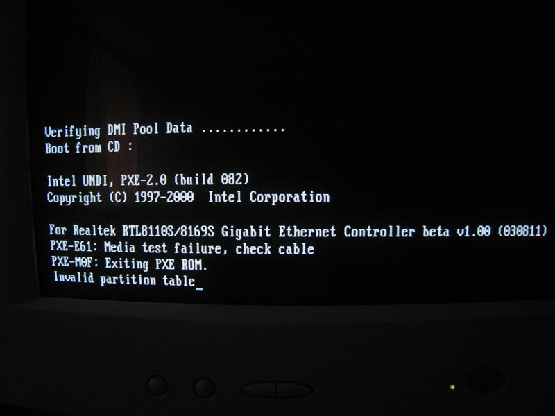

Kanskje du først bør sjekke bootrekkefølge i BIOS, syntes det er rart at PXE melding kommer før disk.

Mener du rekkefølgen av hvilke harddisker som skal boote først? For i bootrekkefølgen er cd-rom satt til å være først og deretter harddiskene.
fixmbr kortet ned feilmeldingen, nå står det bare "invalid partition table" under oppstart.

Fixmbr vil ikke røre partisjonstabellen, så det hjelper ikke.

Har du kontrollert hvorfor den vil boote fra nettverk, og har du forsikrer deg om feilmeldningen du får, gjelder system disken din?

Vil den boote fra nettverket? Det visste jeg ikke.
Jeg har dratt ut strømmen fra de andre diskene, så jeg regner med at det gjelder system-disken min ja.

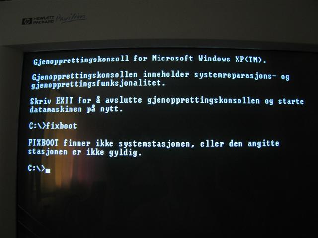

Fikk du noe feilmeldning når du var i C:\windows (recovery consol)for å utføre fixmbr og fikboot?
fixmbr gikk fint, men fixboot fungerte ikke. Sjekk vedlagt bilde for feilmelding.

Jeg legger ved et bilde som viser feilmeldingen jeg nå får etter å ha kjørt fixmbr.
Det står i vedlagt bilde du hadde fra starten, under ....boot fra CD.. at den prøvde å starte fra Lan.
At fixboot gir feilmeldningen vedlagt på siste bilde is not god.
Den skal skrive en ny partitionsoppstartsektor til systempartitionen. Og det vil si en den av hardiskpartition som inneholder en del info om filsystemet på hardisken.

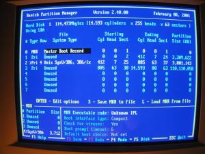

Brukte PTS disk editor på UBCD og satte D: partisjonen min til Active. Da jeg så prøver å boote kommer den meldingen, som forventet.
Se til venstre, der er det en nummerert liste over partisjonene. Dette bildet viser at #2 er Active, det har en '>' foran 'Pri'.
Hos meg var det en '*' istedet for en '>', og jeg hadde dette tegnet både på #2 og #3.
Brukte piltastene for å markere #3. Brukte så 'B' tasten, som toggler bootflagget. Så brukte jeg F2 for å lagre.
Da var det bare å boote som normalt.

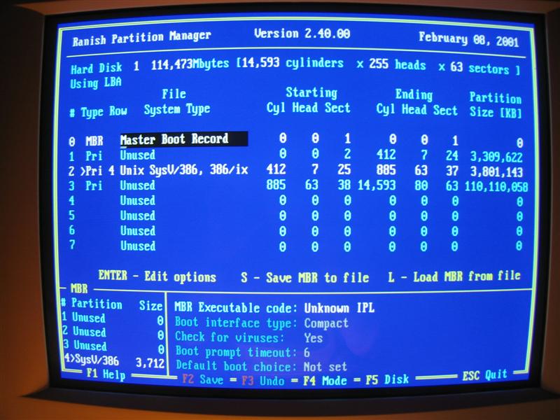

Hmm, ranish skjønte jeg ikke stort av. Hva skal jeg forandre på (se vedlagt bilde)?
Hvorfor ialle dager står det unix? Det ser også ut til at partisjonsstørrelsene ikke stemmer. Jeg mener å huske systempartisjonen er på 30 eller 40 gig.
