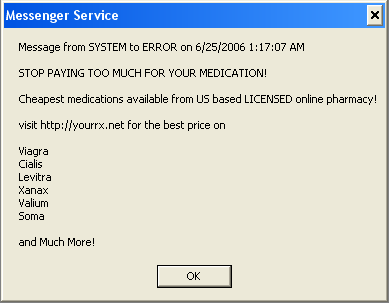

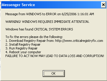

problemer med (falske?) feilmeldinger.
Har nettop formatert pcen og alt virker som det er i orden.
Bortsett fra at når jeg er på nettet (med Firefox) så kommer det feilmeldinger som jeg ikke har sett før.
Noen som kan hjelpe??

Vet ikke om du har XP - har du det bør du se å få lagt inn Service Pack 2.
Hvis ikke det er et alternativ, gjør følgende:
Kontrollpanel / Administrative verktøy / Tjenester
Høyreklikk på Messenger-tjenesten
Sett til deaktivert og klikk Bruk
Stopp den også mens du er der inne.
XP Service Pack 2 deaktiverer Messenger-tjenesten, som brukes til å motta disse "urovekkende" popupsene sendt av folk med onde hensikter.

Har xp ja, men tror ikke det blir noe SP2 her nei.
Skal prøve det du sa så for vi se, takker for hjelpen. :)

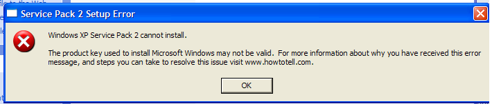

Er det en PC som du går på nett med så er SP2 et must.
En tesil er tettere en XP uten SP2 mot trussler fra nettet.
6378612[/snapback]
Men når jeg ikke har en orginal versjon av windows kan jeg ikke laste den ned, og kan heller ikke spørre her på forumet etter ulovlige ting.

Du er nødt til å prøve igjen og sette den til disabled eller deaktivert. Det hjelper ikke å stoppe den, for den vil starte igjen neste gang maskinen din starter.
Gå inn til tjenestelisten igjen, høyreklikk på Messenger, velg Properties (skjønner at du har engelsk). set Startup type til Disabled, trykk på Apply. Så er du kvitt den.
Prøv ellers linken til Stealthy - og ikke la deg forvirre av at det står "for network professionals" - det betyr bare at du kan laste ned hele pakka uten å gå via Windows Update. Og helt lovlig.

fikk det til nå, takk.
Skal prøve den linken nå.
howtotell.com?
6378989[/snapback]
Hva skal jeg gjøre der?
Ja jeg har ikke peiling :roll:
6379055[/snapback]
Hadde ikke hørt om den siten, men det er visst relatert til Microsoft ja.
Vel, du skal i alle fall ha ordnet ditt opprinnelige problem, så da får du vurdere alternativer mht økonomi og moral :D

Nemlig! Har prøvd sp2 før og det gikk ikke da heller. Så hvorfor noen her sa att alle kan installere den var litt rart synes jeg.
Men får vurdere å skaffe Xp fra hylla da.
