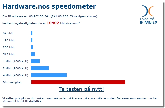

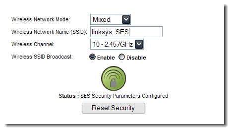

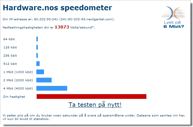

Patience Skrevet 22. juni 2006 Skrevet 22. juni 2006 (endret) Som overskriften sier, så opplever jeg følgende hastighetsforskjell mellom bruk av kabel VS trådløs ruter.. Er dette normalt? KABEL TRÅDLØST ..med G-mode så vel som mixed.. Det er jo et enormt hastighetstap. Har forsøkt to forskjellige rutere fra to forskjellige fabrikanter så det er ikke der problemet ligger.. Noen erfaringer? Nettverkskort og ruter er av samme fabrikant og av typen LINKSYS WRT54G Endret 22. juni 2006 av Patience

Lars Dongeri Oppholdsnes Skrevet 22. juni 2006 Skrevet 22. juni 2006 WRT54G(L) har en maksimalhastighet på 14Mbit hvis du en avstand på få meter, så resultatet du oppnår stemmer nok bra med virkeligheten. Pass på å mål flere ganger på hw.no forresten. Jeg målte alt fra 11 til 17Mbit på min 17Mbit linje...

Patience Skrevet 1. juli 2006 Forfatter Skrevet 1. juli 2006 Men jeg fatter faen ikke hva det er som er så forbarska galt her.. Det er en 54 mbits ruter? Den må da vel kunne takle 10 mbits? Hvis ikke så er det ikke noen 54 mbits ruter...? Nå er hastigheten med kabel 10 mbit.. og med trådløst 5 bmit. Det er jo sinsyke 50% tap.. Jeg har prøvd ALT i flere dager nå.. Det er simpelthen IKKE mulig å få noe hastighet på saken. Den er ALLTID 50% av kablet hastighet. Det eksisterer ikke den instillingen jeg ikke har testa nå.. Hva i huleste heiteste skal jeg gjøre? Det er jo latterlig at det ikke skal være mulig å få en akseptabel hastighet selv når kort og ruter står 1 meter fra hveradre? Ja til og med rett ved siden av hverandre.. Har testet 2 nettverkskort til og med.. Nå har jeg en 108 mbits nettverkskort.. Jeg blir bare så helt for jævlig frustrert over at det ikke skal være noe i datamaskinenes verden som kan oppgis med de verdier det faktisk kan oppnås. Og ikke slik at man må ha abonnert på PC-world for å ha fått greie på av produsentene lyver? Skal jeg levere ruteren tilbake? Vil det være noen ide å gå for en større ruter? Hva faen skal jeg gjøre??
Wraith Skrevet 1. juli 2006 Skrevet 1. juli 2006 (endret) Det kan være mye rart som hindrer den routeren din, selv om du får 97 % på connection strength. Siden du sier 54 så antar jeg at det ikke er noen SuperG teknologi aktivert der, det kan av og til lage problemer. Jeg kan få opp i 2MiB/s fra det trådløse nettet her, men det er ingen andre på samme eller nærliggende frekvens i området. Har du sjekket om det er det hos deg? Netstumbler kan hjelpe deg med å finne ut hva som fins runt deg. Som en god retningslinje skal det være minst 3 kanaler mellom alle basestasjonene som overlapper dekningsområdene til hverandre for å hindre forstyrrelser. Edit: Du kommer ikke til å tjene mye på å kjøpe en ny router nå, de færreste vil kunne levere noe særlig mer enn den du har nå. Vent heller til 802.11N utstyret kommer, de skal visstnok kunne levere over 100mbit i reell utnyttelse (yeah right), og kommer ihvertfall til å være betydelig raskere enn det som er tilgjengelig på markedet nå. Endret 1. juli 2006 av Wraith

Stigma Skrevet 1. juli 2006 Skrevet 1. juli 2006 (endret) Resultatene her er helt normale, i den forstand at et 54Mbit standard trådløst nettverk veldig ofte ikke klarer så høy hastighet i praksis. 54Mbit er den teoretiske maksimumsgrensen for utstyret, men i praksis vil det ikke komme i nærheten en gang. 10Mbit i praksis vil jeg si er rimelig normalt å oppnå. Du kan dog prøve å forandre frekvensbåndet som ruteren sender på og teste hastigheten et par ganger på hver frekvens. Sansnyligvis finner du ut at en av frekvensene gir bedre resultater enn de andre, og du kan skvise litt mer ut av nettverket. Og jeg sier det bare... selv om signalstyrke står på "høy" eller 97% eller hva det nå er, så betyr ikek det nødvendigvis at alt er i orden. SLike indikatorer er meeeeget grove, og er bare ment som en røff pekepinn. Alt i alt vil jeg si at den haqstigheten du oppnår faktisk er rimelig bra for å være et trådløst nettverk. Forresten patience, betyr dette at linjen din ble fikset nettopp da eller? =) -Stigma Endret 1. juli 2006 av Stigma
