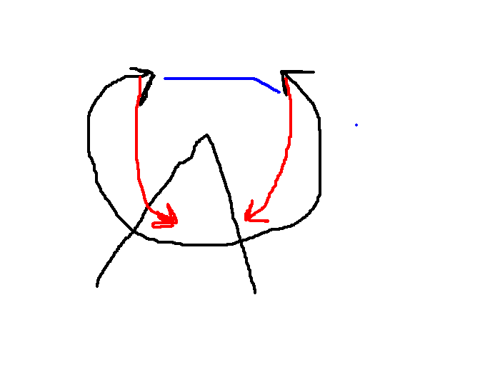

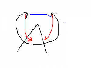

Arang Skrevet 24. juni 2006 Skrevet 24. juni 2006 Du klarer det i alle fall ikke selv, ettersom du jo vil svinge til et punkt der du vil falle, og ikke svinge, før du går rundt. Skal vi se om jeg ikke får tegnet litt ... Altså ... du vil (med stor nok fart) svinge langs den svarte linja. På toppen vil du ikke følge den blå linja, men falle ned langs den røde og miste fart. (Med mindre huska di går enormt fort eller du har noe som gir deg aksellerasjon hele veien opp. Da kan det jo være mulig.)
