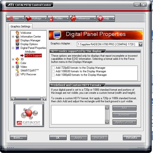

Handl3vogn Skrevet 18. juni 2006 Skrevet 18. juni 2006 prøv og velg 720p eller 1080i om det er snakk om hdtv her.. slik som på bildet.
stoffix Skrevet 18. juni 2006 Skrevet 18. juni 2006 ja, velg 720p, og så velger du i boksen under å sette custom oppløsning.
