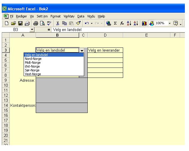

chrishan Skrevet 15. juni 2006 Skrevet 15. juni 2006 jeg skal lage til noen regneark for en kollega i excel, hvor jeg trenger å legge inn en del inndata. det skal fungere slik at det er en haug med drop-down-menyer hvor en kan gjøre en del valg. se for øvrig vedlagte bilde. spørsmålet er hvordan jeg kan lage dette slik at når det er gjort en del valg, hvordan kan en få informasjon til å fylles ut automatisk? eksempel: som på bildet: når landsdel er valgt, så får man opp en liste over aktuelle leverandører i den landsdelen i drop-down-menyen som heter 'Velg en leverandør'? og når leverandør er valgt, vil jeg at adressen og kontaktpersonen i det firmaet skal fylles inn automatisk, hentet fra en liste et annet sted i regnearket.
Harald Staff Skrevet 15. juni 2006 Skrevet 15. juni 2006 Siden du bruker et regneark som inn-data-skjema, så antar jeg du foretrekker en regnearkbasert sak uten makroer. Du finner en ganske grundig løsning på Debra's side http://www.contextures.com/xlDataVal02.html den er på engelsk, så følg opp her hvis du trenger oversetterhjelp til formelnavn eller annet. Det er også en eksempelfil til nedlastning på http://www.contextures.com/excelfiles.html kalt Dependent Lists Country City. Åpne den i din Excel så er formlene oversatt til det språket din Excelversjon har -den ser norsk ut på bildet. HTH. Beste hilsen Harald
Harald Staff Skrevet 15. juni 2006 Skrevet 15. juni 2006 Å ja, så var det "når alt er valgt så fylles resten inn automatisk". Det løser du med FINN.RAD -formler i de cellene som skal fylle seg ut. HTH. Beste hilsen Harald
chrishan Skrevet 15. juni 2006 Forfatter Skrevet 15. juni 2006 ser ut til å være eksakt det jeg leter etter! takker så mye!
