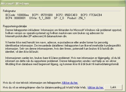

Lost1989 Skrevet 15. juni 2006 Forfatter Skrevet 15. juni 2006 (endret) Maskina mi har en stemme som kommer med en melding hver gang jeg skrur på maksina, klarer ikke helt huske hva den var. Men en gang problemet oppsto (skjermen slo seg av) så sa stemmen en melding jeg ikke hadde hørt før. Den sa: " Sysatem failed VDA cast" En gang slo maksina av seg selv, når den da slo seg på i gjenn kom det opp en feilmelding i windows. Tok et raskt screenshot av den: Problmet har også begynn tå oppstå uten grunn. Det vil si, det skjer når jeg ikke gjør no spessielt som å spille. Håper det komemr til nytte Endret 16. juni 2006 av Lost1989
