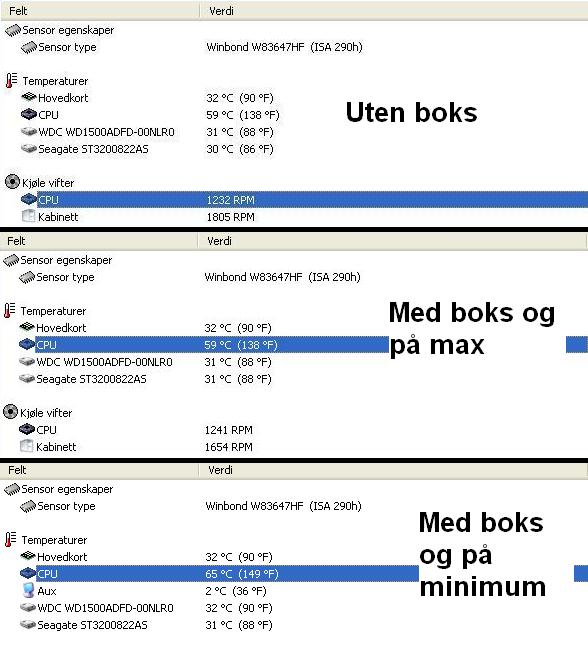

Den "boksen" du snakker om, det er den jeg kaller for viftestyring.
Når den er vridd helt til høyere, oppnår jeg samme resultat, som om jeg ikke skulle brukt den "boksen."
Bruker jeg den "boksen" og vrir til venstre, får jeg dårligere resultat. (høyere temp.)
Legger ut bilde straks, så kan du se...

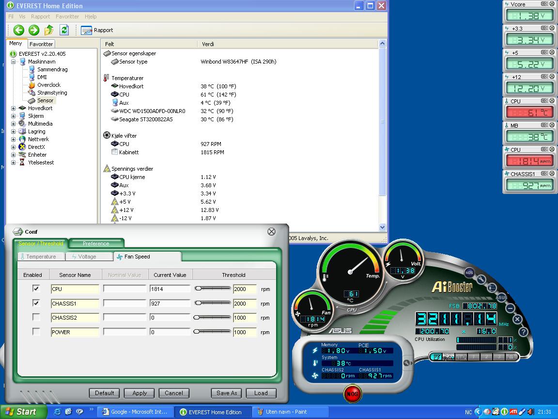

det står oxo aux 4 grader i everest. noe som gjør det om mulig enda mindre forståelig.
Flott at du testa boksen, men du ser også at selv med vifta på full kopp er du bare på vel 1200 rpm. Du hadde klippa bildet slik at jeg så ikke rpm på vifta p laveste, men tipper det kan være rundt 900 da. Stil, 1200 er langt fra 2k.
Jeg ser for meg to årsaker:
1. Temp sensoren viser feil. Oppdater bios.
2. Du har montert kjøleren feil på en eller annen måte. Evt er den ikke helt inntil cpuen.
Kjenn på kjøleribbene på zalmanen din (ikke salamanderen). så nært som mulig til basen/cpuen. Hvis kjøleren ikke er nevneverdig varm har du enten montert kjøleren feil slik at den ikke er i kontakt med cpuen, eller så er målinga fra sensoren på hovedkortet feil.
