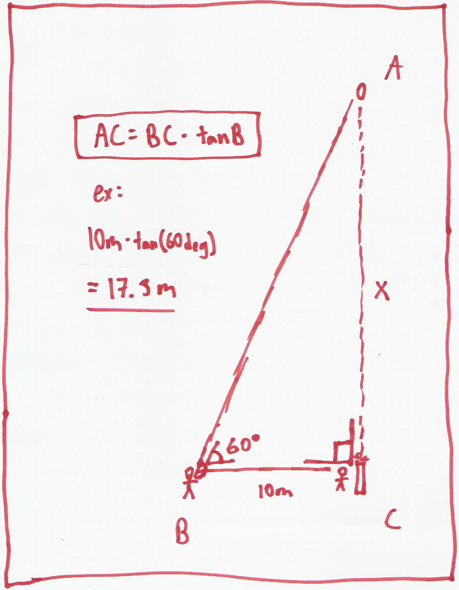

ja, du må ha mer enn bare tiden...
men du kan måle høyden lett, her er hvordan...
du kan beregne farten på poteten hvis du vil også...
