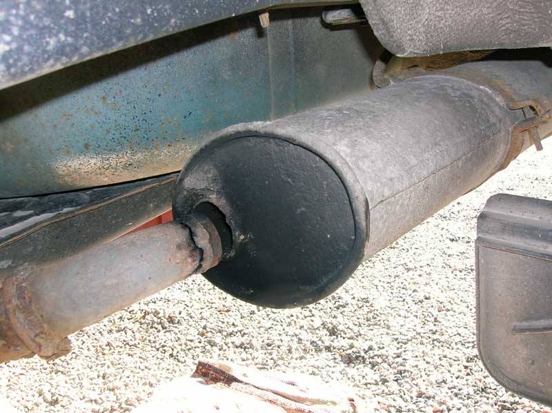

buskmann Skrevet 11. juni 2006 Skrevet 11. juni 2006 Oppdaget at sammenføyningen er heller dårlig. Se bildet under. Hvilken medisin anbefaler dere?
eab Skrevet 11. juni 2006 Skrevet 11. juni 2006 Hvilken medisin anbefaler dere? 6284467[/snapback] Ny potte... Hvis du ikke har veldig lyst til å finne fram sveiseapparatet
buskmann Skrevet 11. juni 2006 Forfatter Skrevet 11. juni 2006 Det bråker ikke noe mer enn vanlig. Faktisk oppdaget jeg det da jeg skulle bytte hjul. Må jeg gjøre noe med det? Dieselbil.
LiamH Skrevet 11. juni 2006 Skrevet 11. juni 2006 Er ikke helt sikker på om en slik potte går igjennom EU-kontrollen, men det koster uansett ikke så mye for en ny potte, hvis du har et eksosanlegg i flere deler... Tar heller ikke lang tid å skifte.
buskmann Skrevet 11. juni 2006 Forfatter Skrevet 11. juni 2006 Dette er nødt til å bråke mer enn vanlig 6287243[/snapback] Det er to lyddempere på bilen og dette er den bakerste. Hadde sikkert vært verre hvis det hadde vært den fremre.
Marius_r Skrevet 11. juni 2006 Skrevet 11. juni 2006 spørs om det er noe særlig å sveise på, da. du kan jo prøve, men anbefaler ny potte, gitt
buskmann Skrevet 12. juni 2006 Forfatter Skrevet 12. juni 2006 Ny potte koster visst 850 kroner. Er ikke det jeg har mest lyst til å bruke penger på, når det tydeligvis går fint med en defekt potte i dag (støy osv). Er det en brukbar/mulig løsning å sette på en halvmeter eksosrør i stedet for ny potte?
PerB Skrevet 12. juni 2006 Skrevet 12. juni 2006 Ny potte koster visst 850 kroner. Er ikke det jeg har mest lyst til å bruke penger på, når det tydeligvis går fint med en defekt potte i dag (støy osv). Er det en brukbar/mulig løsning å sette på en halvmeter eksosrør i stedet for ny potte? 6290718[/snapback] Nei. Å bytte potten med et rør er ikke en løsning. Og du må på overgangen tett (umulig å sveise etter ditt bilde å dømme). Dette gir eksoslekasje som kan suges inn i bilen og forgifte/sløve ned fører.
L O G I M A N Skrevet 12. juni 2006 Skrevet 12. juni 2006 Her må du bytte potte. Iallefall så lenge du skal kjøre foskriftsmessig. Når den bakrepotta ser sånn ut vil jeg anta det også står vil snarlig oppstå lekasjer lengre fremre og. Kanskje på tide å bytte alt. Det er trossalt slitedeler et sånt eksosanlegg
