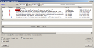

Her er endringsloggen til et TeX-dokument. Kommentarene gir oss en oppsummering av endringene fra versjon til versjon, og forfatterkolonnen forteller oss hvem som har gjort hva. Jeg kan klikke på en hvilken som helst versjon i listen og gjenopprette denne: Ingenting som slettes, går tapt.

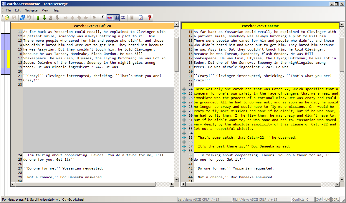

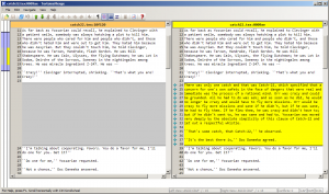

Det minner litt om Wikipedia, ikke sant? Siden TeX er tekst, kan vi også sammenligne to versjoner med en diff:
Her ser vi at en mengde nye linjer er blitt lagt til siden forrige gang. Denne funksjonaliteten er kjempenyttig når man jobber sammen med andre, men også når man er usikker på hva man selv har gjort siden sist.

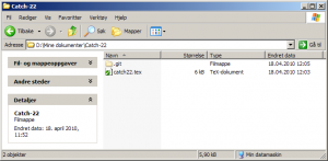

Hvor blir all historikken lagret? Dersom du bruker Git, opprettes det en skjult undermappe med navnet .git i arbeidskatalogen din. Med et grafisk grensesnitt som TortoiseGit får også filikonene et nytt utseende, der grønt betyr «sjekket inn» og rødt at det er gjort endringer siden sist.
For å plassere et nytt prosjekt under versjonskontroll, høyreklikker man bare på mappen med prosjektet, velger «Create repository here», og legger til filene. (Alt kan også gjøres via kommandolinjen, naturligvis, men Tortoise-klientene fungerer som en forlengelse av det grafiske grensesnittet.)

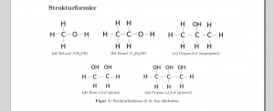

Jeg fikk noe tips om Inkscape og BKchem her tidligere i tråden. Nå har jeg skrevet inn formlene i rapporten min vha. pdf-dokument jeg eksporterte fra inkscape og \includegraphics. Ikke helt ideelt.
Her er hvordan jeg strukturerte alt til slutt:
Hvordan kunne jeg gjort dette i TikZ?
Til dømes slik. Kan vere det finst meir elegante måtar å gjere det på.
