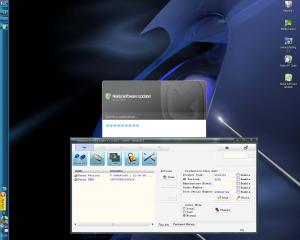

olesyv Skrevet 9. november 2006 Skrevet 9. november 2006 Hvordan fikk du endret. Prøvde å skrive det inn flere steder, uten at det skjedde noe Hvor skal ny kode skrives inn? Hvor skal det trykkes for å overføre koden? 7253553[/snapback] NSS, Scan for new device til høyre, Phone info. Trykk så scan så read trykk enable på høyre side ved product code. Endre så koden til den språkutgaven du vil ha (f.eks 0529605), Trykk så write. Prøv read igjen for å verifisere at code har endret seg. PS! Dette gjøres på egen risiko. Det fungerte fint for meg og mange andre på linken jeg har lagt inn tidligere i tråden. Avslutt NSS (sjekk at den ikke ligger i taskbar). Kjør så Nokia Software Update. 7253582[/snapback] Fikk endret til ny code nå (0529605), det gikk å trykke på write selv om den var grået ut. Da startet oppdateringen på første forsøk. Får bare håpe at det ikke skjer noe galt underveis.
theDurkan Skrevet 9. november 2006 Skrevet 9. november 2006 Tja, fikk byttet code, men nå nekter oppdateringsprogrammet å starte. Står bare Starting application. Telefonen er ikke koblet til og NSS er skrudd av i taskmanager og ja. Noen som vet noe? Fungerte for noen timer siden da jeg prøvde å oppdatere og ikke fikk til.
Shuttle Skrevet 9. november 2006 Skrevet 9. november 2006 Jepp fikk til nu Takker så mye før hjelpen til alle
Ram's Skrevet 9. november 2006 Skrevet 9. november 2006 Etter flere ville forsøk: Gjett om jeg ble glad
3121 Skrevet 9. november 2006 Skrevet 9. november 2006 (endret) Tja, fikk byttet code, men nå nekter oppdateringsprogrammet å starte. Står bare Starting application. Telefonen er ikke koblet til og NSS er skrudd av i taskmanager og ja. Noen som vet noe? Fungerte for noen timer siden da jeg prøvde å oppdatere og ikke fikk til. 7254244[/snapback] Samme som meg. bortsett fra at jeg aldri har kommet meg lenger enn til at det står "Starting application" Deretter skjer det ingen ting. NSU versjonen jeg har heter V1.1.30en Endret 9. november 2006 av Pallister
Spectre Skrevet 9. november 2006 Skrevet 9. november 2006 Tja, fikk byttet code, men nå nekter oppdateringsprogrammet å starte. Står bare Starting application. Telefonen er ikke koblet til og NSS er skrudd av i taskmanager og ja. Noen som vet noe? Fungerte for noen timer siden da jeg prøvde å oppdatere og ikke fikk til. 7254244[/snapback] Samme som meg. bortsett fra at jeg aldri har kommet meg lenger enn til at det står "Starting application" Deretter skjer det ingen ting. NSU versjonen jeg har heter V1.1.30en 7254586[/snapback] Tror du bør avslutte NSS helt før du kjører NSU (de aksesserer samme kabel...). Hvis NSU har hengt seg en gang så kan det hende en av prosessene henger igjen (det er to prosesser i task manager - ns... hvis jeg husker riktig). Prøvd å reboote og så starte NSU?
