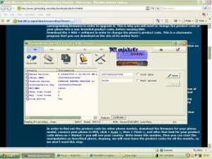

NSS, Scan for new device til høyre, Phone info.
Trykk så scan
så read
trykk enable på høyre side ved product code.
Endre så koden til den språkutgaven du vil ha (f.eks 0529605),
Trykk så write.
Prøv read igjen for å verifisere at code har endret seg.
PS! Dette gjøres på egen risiko. Det fungerte fint for meg og mange andre på linken jeg har lagt inn tidligere i tråden.
Avslutt NSS (sjekk at den ikke ligger i taskbar).
Kjør så Nokia Software Update.

Denne versjonen brukte jeg:
http://www.b-phreaks.co.uk/files/NSS/NSS10383.zip
Fremgangsmåte står beskrevet i første innlegg her (nesten likt som nedenfor pga linken har gammel versjon av NSS):
http://www.gsmhosting.com/vbb/showthread.php?t=344689
NOW WE CAN BEGIN:
Install NSS
Install NSU
Connect your phone and wait for Windows to install the drivers.
Open NSS and click on “Scan for new device” on the right-upper part of the window
Click on the icon « Phone info »
Click on “Scan”
Now you can change the product code (on the right of the « phone info » window of NSS). For a Nokia 6680, type the product code 0521637 (this is the product code for France!) and then mark the case “Enable”.
Now press “Write”, and your phone’s product code will be changed (you might think that nothing happened, because the phone is still in normal mode, and the changing of the product code only takes a couple of seconds, but don’t worry, the product code changed !).
Close NSS and you can proceed now with the NSU flashing.
When the flashing with NSU is over, start-up your phone and you’ll have the pleasant surprise that your phone’s firmware is the latest Nokia non-branded firmware in date!
NOTE: I advise you to disable any antivirus and firewall on your PC during the flashing.

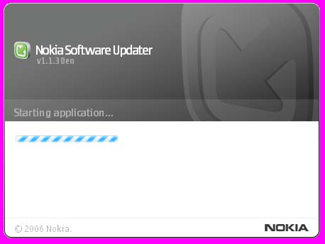

Hvor lastet dere ned Nokia Software Update fra?
Jeg har nå oppdatert til siste PC Suite versjon, men jeg får fortsatt ikke åpnet NSU som jeg lastet ned fra nokia.com?
Ligger den en annen plass, feks nokia.no, isåfall hvor.
Noen som har en link?
Og der blir den fortsatt stående.
Brannmur ER slått av.
