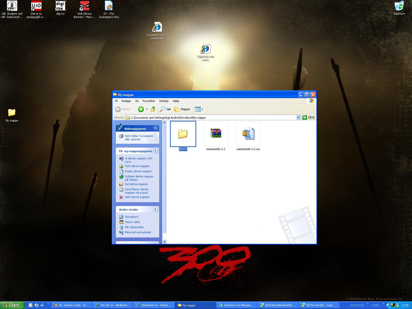

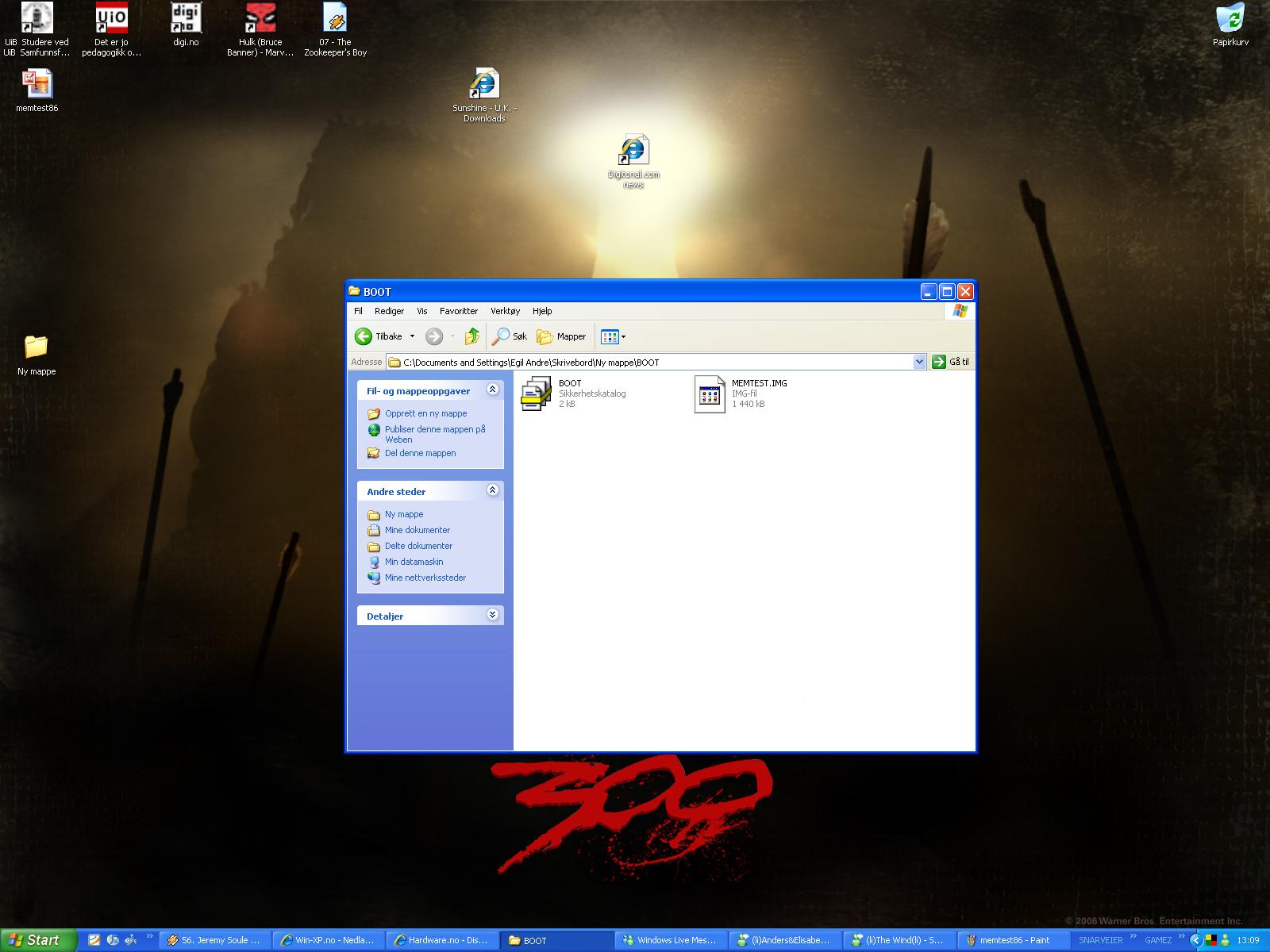

Axys Skrevet 29. mars 2007 Skrevet 29. mars 2007 (endret) Ehm,, jeg prøver å finne ut hvordan jeg skal lage boot-cd med dette programmet... Har lasta det ned og pakket ut fila med winrar. Står et sted at jeg må brenne ut image fil, men hvilken fil ser jeg etter? (Jeg bruker forresten nero 6.0 til å brenne ut cd..) Om dere kan si hvilken fil jeg skal bruke og hvordan jeg fikser denne boot cd'n for memtest86. TAKK! Her er noen bilder av det som er pakket ut... : Endret 29. mars 2007 av Axys
nebrewfoz Skrevet 29. mars 2007 Skrevet 29. mars 2007 (endret) Åpne memtest86-3.2.iso.zip (- hos deg er ".zip" skjult -) Inni der skal det ligge en .iso-fil. edit: Det fulle navnet er "memtest86-3.2.iso", men det er ikke sikkert du ser ".iso"-delen av filnavnet slik PC'en din er satt opp ... (Jeg lurer på om det ikke er "memtest86-3.2.iso" som ligger til venstre for "memtest86-3.2.iso.zip" i det ene bildet ovenfor, men med WinRAR-ikon på er det umulig å si sikkert.) Det har ingen hensikt å åpne "memtest86-3.2.iso" - du må brenne hele iso-filen til CD for å få noe nytte av den. (Og så må du boote fra CD'en.) Bruk Nero's "Burn image to CD"-funksjon, velg denne iso-filen. Forresten er v3.3 den anbefalte nå. (Klikk her.) Endret 29. mars 2007 av nebrewfoz

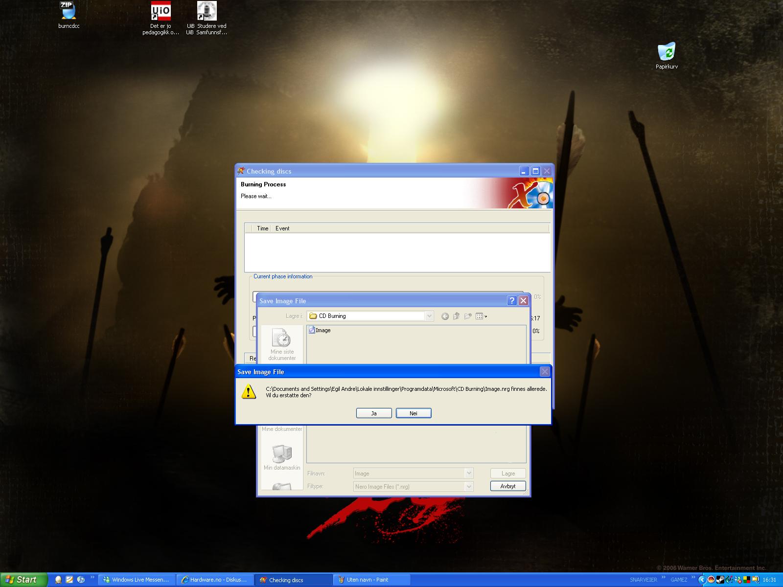

Axys Skrevet 29. mars 2007 Skrevet 29. mars 2007 Bruk Nero's "Burn image to CD"-funksjon, velg denne iso-filen. Ifølge pc har jeg visst brent image av ISO fila... Som du ser av bildet nederst kommer det opp en image fil, men jeg ser ikke fila da jeg prøver å åpne CD. Alt er blankt. Jeg antar dette er slike det skal være med image? Som det sies skal jeg bare brenne over <memtest> fila, men da kommer det bare opp bilde av image.. skjønner ikke at det skal være så vanskelig haha. alt jeg vil er å lage denne boot cd'n med prog på,
nebrewfoz Skrevet 29. mars 2007 Skrevet 29. mars 2007 (endret) Image.nrg høres ut som noe som Nero prøver å lage/lagre ... Kan ikke skjønne at det skulle være nødvendig her, ettersom du allerede har en .iso-fil. (.nrg er Nero's eget image-filformat, men Nero takler også .iso-filer.) Det er helt normalt at du ikke ser noe på den brente CD'en. Den inneholder ikke noe filsystem som Windows forstår. Se om det går an å boote fra CD'en. Da skal MemTest86 starte automagisk. (Du må kanskje tukle med BIOS-oppsettet for å få det til.) edit: Litt info om ISO -> CD her. Endret 29. mars 2007 av nebrewfoz
