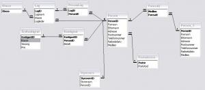

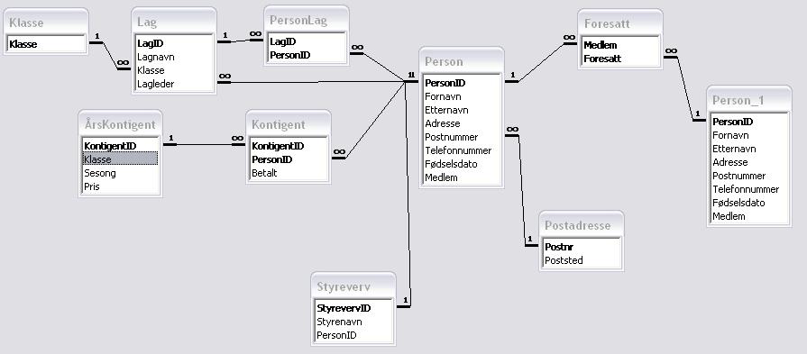

Her er datamodellen min så langt. Noen som har noen synspunkter eller innvendinger?
(har glemt en tabell for medlemstype)
6225207[/snapback]
Foresatte-tabellen din så rar ut. Du bør kutte ut ForesattID og heller la de andre to feltene være nøkkler.
Også tar ikke modellen høyde for at medlemskontigenten kan være forskjelling etter som hvilken klasse personen spiller i. (Dette har jeg ikke funnet en ordentlig tilfredstillende løsning på heller)
6225207[/snapback]

Er nok ikke ferdig med min ennå, mest pågrunn av kontigenten, som jeg ikke finner en tilfredstillende løsning på. Slik jeg har det nå burde den kobles opp mot klasse, men da tror jeg at jeg kan få et problem under realiseringen. Får en stygg sirkelreferanse.

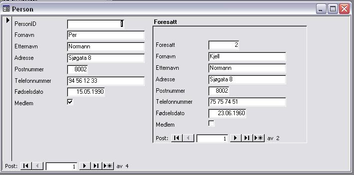

Jeg har laga ferdig hele greia. Tok med ~2 timer. Det med at du først må registrere personene, og så medlemene og til slutt foresatte tar jo ikke tid. De to siste dreier seg bare om å bruke IDnummeret.
Men jeg finner ingen skjemaer med delskjema eller noe sånt som lønnerseg å lage, og det er litt uvanlig for en eksamensoppgave. Noen tips?
6225197[/snapback]
Saken var ikke at det tok lang tid å lage, men for sluttbrukeren vil det ta mye lengre tid, samt være mer "uoversiktelig" å måtte gå gjennom flere trinn istedet for å registrere alt på en gang.
Person --> Foresatte er jo en ypperlig mulighet til å lage et delskjema dette er jo den mest ideelle måten å registrere foresatte opp mot personer
Skjermbilde:
6225258[/snapback]
Mulig jeg begynner å bli veldig trøtt nå, men hvordan får du til å lage det hoved/delskjema du har der...
6225430[/snapback]
Jeg opprettet begge skjemaene som vanlige skjemaer (men skjemaet foresatte har et skult tekstfelt som er fra spørringen som skjemaet er basert på, som binder sammen disse)
Delskjema lager du enkelt ved å åpne det ene skjemaet i utformingsvisning for så å dra at skjema fra listen over skjemaer inn i det åpne skjemaet... (skjønner?)
Når su har fått lagt inn skjemaet må du redigere koblingene mellom de i egenskaper for delskjemaet.

Hvordan redigerer man koblingene i skjemaet etter at man har lagt de to tabellene til et skjema hvor man åpner det ene og drar inn det andre?
6225430[/snapback]
6225477[/snapback]
6226380[/snapback]
Du trykker på kantlinja til delskjemaet slik at du har merket skjemaet og velger Egenskaper --> Data ved å høyreklikke
Her finner du koble under og overordnede felt
Måten min med person, medlem og foresatt ble et lite problem fordi ikke får laget et skjema/delskjema ut av det. Jeg må løse det ved hjelp av et felles felt eller noe.
Noen her som har fått ferdig en fullstendig access-database som de kunne tenke seg å laste opp eller? Kunne tenkt meg å sammenligne litt med det jeg selv har...
6226466[/snapback]
Tror du må ta utgangspunkt i din tabell Medlem for å lage et skjema som kan vise sammenhengen mellom medlemmer og foresatte. Delskjema er obligatorisk i en slik sammenheng, slik at du kan vise når et medlem har flere foresatte.
