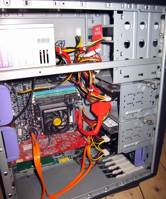

miCro Skrevet 24. mai 2006 Skrevet 24. mai 2006 Jeg har planer om å henge opp systemdisken min i o-ringer, men jeg har desverre ikke plass til å gjøre det med alle harddiskene mine. Jeg lurte derfor på om noen vet om noen fungerende løsninger for å støydempe harddisker i 3½" brønner? Vil jeg f. eks. merke noen forskjell med slike skruer i stedet for de vanlige? Bilder av kabinettet mitt:
smh Skrevet 25. mai 2006 Skrevet 25. mai 2006 Det som faktisk funker er å ta litt "skumgummi" og legge mellom disken og ramma. Og ja eg veit det er vanskelig å få inn disken samtidig med "skumgummien", men det funker. Eg har brukt "skumgummien" som følger med som støtdemping i PC-del esker. Litt dårlig forklart, men håper du forstår.
miCro Skrevet 25. mai 2006 Forfatter Skrevet 25. mai 2006 Har du fortsatt diskene skrudd fast med vanlig skruer med skumgummi på siden, eller har du de liggende løst med skumgummi under? Kunne du kanskje tatt et bilde av hvordan det ser ut hos deg?

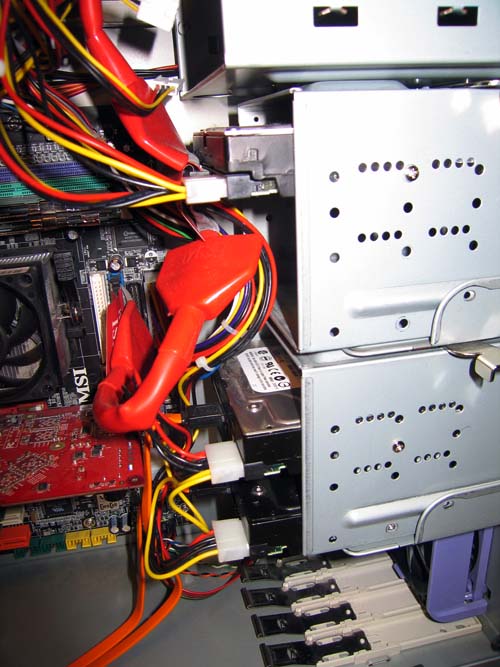

smh Skrevet 25. mai 2006 Skrevet 25. mai 2006 Veldig vanskelig å sjå på dette bildet, men sjå litt nøye på øverste harddisk. Har brukt vanlige skruer her. Men dersom harddisken vibrerer vldsom nytter ikkje det. Då kan ein prøve uten skkruer i det heile. Skumgummien gjer at harddisken holdes på plass.
