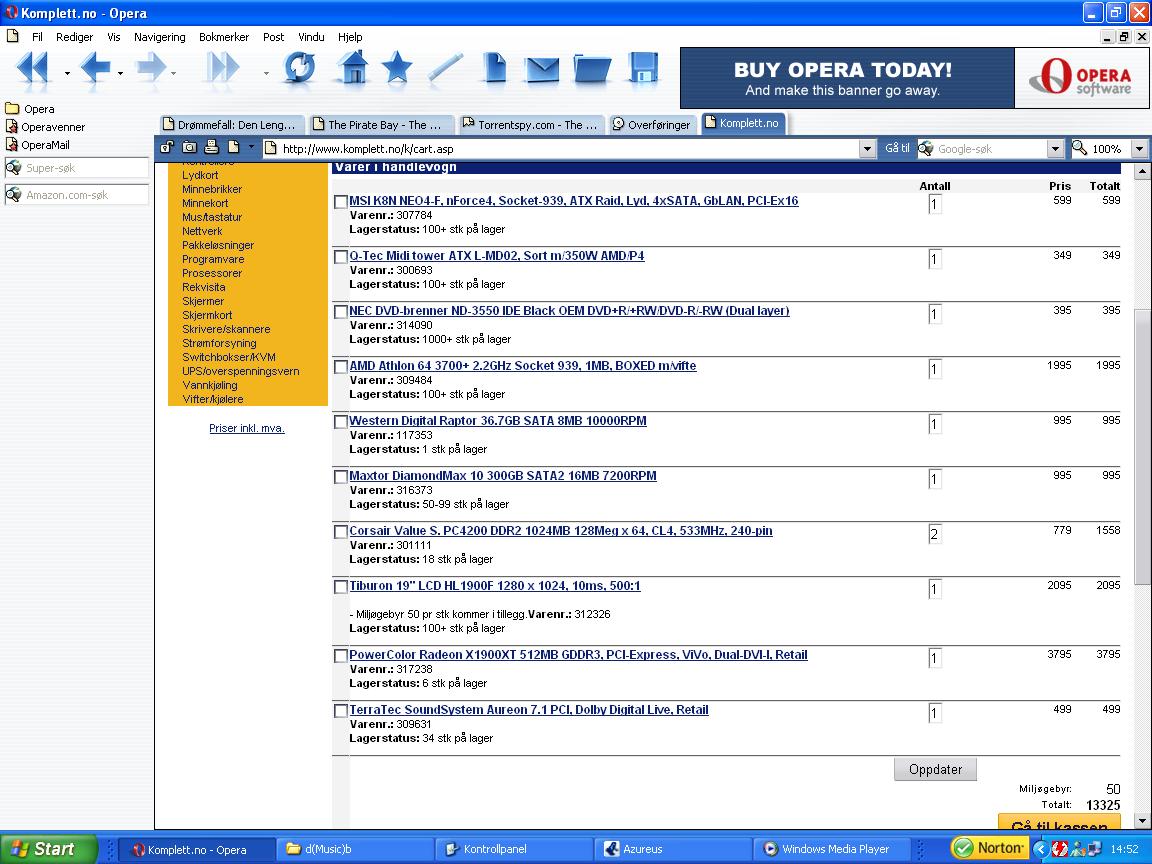

Hva syns dere om dette oppsettet ? komplett pc
det kommer alldri til å starte opp. den strømforsyningen til det skjermkortet=NEI
se etter 12volts på strømforsyning med tilsammen 30 amper til det kortet.
ligg unna maxtor.
ryker fort.
ligg unna qtec.
10 000rpm raptor er unnødvendig, sata-2 går på 300hastighet. hd går som regel på 100 hastighet så det er lite å hente, hvis det er spesielle behov så er det noe annet.
det er de jeg har lest og hørt fra forumet, samt rundt omkring.
sammenligningen var å laste inn windows 1 sekund raskere. så hvis det tar 1 min å laste inn windows og en kan få det ned til 59 sekund ved å betale dobbelt. det er forklaringen jeg har fått med 10 000rpm disk. Hensikten med slike hd er å ha dem i Raid, 2stk koblet til hverandre for økt hastighet og er laget for server systemer.
det er hva jeg har forstått av det.
Jeg leser at mange sier at IDE hd er raskt nok, potensiale t.o.m der blir fra langt grad utnyttter, kun til buffer. så hva er vitsen med 10 rpm hd sata-1/2?
2gb ram istedenfor 1gb, da skjermkortet du har valgt brenner det av fort. du får alldri utnyttet det med 1gb ram.
komplett er dyrt ville heller handlet på psdata/shg, andre plasser.
terratec? er det nødvendig? er jo 7.1 lydkort integrert i hovedkort, ville vurdert am2 i tillegg.

msi hovedkort am2+am2 2.2ghz+2gb 800mhz ram+80gb systemdisk sata2+250gb hd+hiper 580 strømforsyning+thermaltake kabinett+1900xt+nec brenner+sata-2 kabel
i hovedkort følger med kabler, extra kabel til extra hd må kjøpes utenom som plassert ovenfor. lydchippen er den samme på hovedkortet så ser liten vits i betale 500kr for en retail versjon av 2 ulike sett med 24 bits hvor en trolig hører liten forskjell.

Jeg hadde personlig styrt unna Qtec. Kabinettet hadde nok fungert greit men strømforsyningen er nok av svært dårlig kvalitet
Jeg stiller meg uforstående til pizzafordis utsagn om Maxtor interne harddisker. Mine Maxtorer har surret og gått i snart 4 år uten et eneste problem. Når det gjelder Raptor disken: den er rask og bra men den støyer en del mer enn ellers. Bare så det er sagt.
Chipsettviften til hovedkortet bråker fælt. Enten kan du gå for et hk med passiv chipkjøler eller kjøpe ZalMans Fanmate, som justerer RPM'en. Plager ikke støy deg, så er hk'et helt ok.
DVD-brenneren fra NEC er helt super!

Eller så er det bare å kjøpe med en kjøleribbe til hk, det fungerer også ypperlig.
Det oppsettet du satt opp vil aldri fungere, men det er pga ram'en du har valgt. Du må ha ddr-ram til sokkel 939.
Og, som tidligere poengtert, q-tec er selvmord for en pc. Kjøp en skikkelig psu så sparer du deg mange grå hår. Psu er en undervurdert del av pc'en, så gjør deg selv en tjeneste å legg litt mer penger i den.
Maxtor er helt kurant, har du kilder å vise til, Pizzafordi? Og, jeg må nesten spørre, hvorfor linker du til DDR2 til et sokkel 939? Det vil heller ikke fungere..
EDIT: Ikke kjøpt disker mindre enn 250gb. Det er bortkastet. 410 for 80gb, eller 690 for 250? Hva gir mest bang for bucks? 250! Kjøp heller to 250 gb'ere, så får du to raske partisjoner, en til Os, og en til programfiler/spill, og swap-fil.
EDIT2: Hva skal du bruke pc'en til, hva er budsjettet ditt? Setter opp et forslag til deg, men trenger mer info..

har hørt mye negativt om maxtor forhold alle andre merker.
spesielt at de ryker fortere enn andre merker og må ofte skiftes. og navnet går igjen.
400kr for 80gb 300 mer for 250, hvis en skal ha en slite hd med os og installering på, så er det greit å betale det da de skal romme lite alikevel.

Det er ingen grunn til å ha en liten disk med OS på, med mindre det er en raptor. De små diskene har lavere tetthet, og vil derfor være litt tregere enn større disker. Derfor vil det være mest hensiktsmessig med en stor disk, hvor den første, og raskeste, partisjonen er til OS. Om de 300 kronene er kritisk, greit nok, men legg på 100 kroner så har du en 160gb'er.. I den prisklassen der vil det ikke lønne seg å kjøpe mindre disk enn 250gb.
Resten har jeg tatt på PM.
Kurt, sett opp hva du bruker pc'en til, hvilke spill, programmer etc, så kommer det et forslag på oppsett her.. Så lenge du bytter ram, og legger ved en skikkelig psu, er oppsettet ditt fra komplett helt kurant, bare så det er sagt. Et par små justeringer, så er det ideelt.
