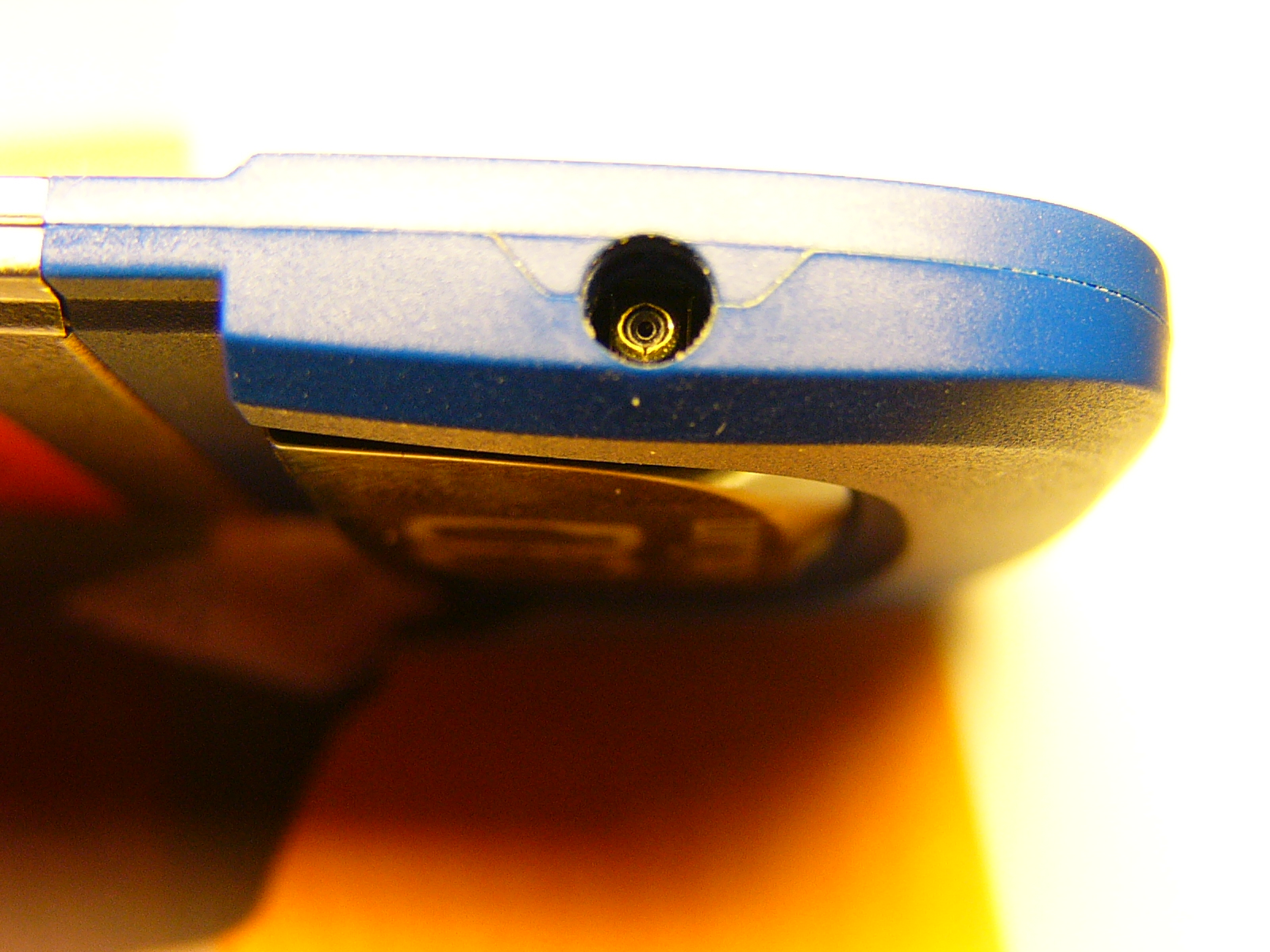

Jan-E. Skrevet 19. mai 2006 Forfatter Skrevet 19. mai 2006 (endret) Prøver å legge ut bilde av antenneinngangen. Det er hullet i plasten som er 3,5 mm så det er ikke rare greiene som er inni, det innerste hullet er vel ikke større enn at senterlederen på en vanlig TV-coax passer rett i. Endret 19. mai 2006 av Jan-E.
Pingla Skrevet 19. mai 2006 Skrevet 19. mai 2006 Det var litt bedre ja, ganske sikker på at det er pluggtypen MMCX.
Jan-E. Skrevet 19. mai 2006 Forfatter Skrevet 19. mai 2006 OK! Har sendt E-post til Elfa med spørsmål om det er riktig plugg. Får vente og se....
