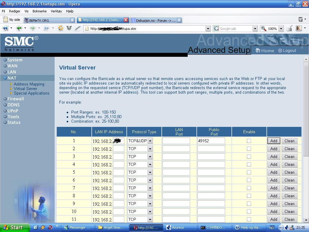

Theoneask Skrevet 4. mai 2006 Skrevet 4. mai 2006 (endret) Hei! Eg er no innpå routeren min, det er ein SMC7004ABR Eg har gått innpå NAT og so Virtual server. Eg har eit lite problem med kva eg skal gjer med alt innpå der. Og eg lurer på om eg har komt rett. 1.spm: Kva er lan port? Public port er porten som Azureus skal bruke sant? Sjå bilde for beidre forklaring. Takk for svar. Beklager om det er feil postet, fant ingen andre plasser som eg ser passet. Endret 4. mai 2006 av scorpion87
Pingla Skrevet 4. mai 2006 Skrevet 4. mai 2006 (endret) Her kan du se hvordan du gjøre det i SMC-routeren din: http://www.portforward.com/english/routers...WBR/Azureus.htm Videre så trenger du ikke være redd for 192.168.2.1-adressen din internt hos deg selv. Er ikke så mye glede andre får av denne uten å kjenne din eksterne IP-adresse. "Hardware > Nettverk" ville være en bedre plass å poste denne tråden. Endret 4. mai 2006 av Pingla
Theoneask Skrevet 5. mai 2006 Forfatter Skrevet 5. mai 2006 Ok. Takk for svaret. Fekk ikkje det heilt til å virke men. Er eg nødt til å opne porten i modemet og? Btw den routeren du ga link til har ikkje akkurat heilt samme navn, men hadde jo samme framgangsmåten.
Pingla Skrevet 5. mai 2006 Skrevet 5. mai 2006 Er eg nødt til å opne porten i modemet og?Du sier ikke hvilken ISP du har, men er det f.eks NextGenTel så må det åpnes i modemrouteren også. Btw den routeren du ga link til har ikkje akkurat heilt samme navn, men hadde jo samme framgangsmåten.Så ikke at det var en SMC7004ABR du hadde, men det er stort sett samme fremgangsmåte. Ulike oppsett for din router finner du her: http://www.portforward.com/english/routers...004ABRindex.htm
