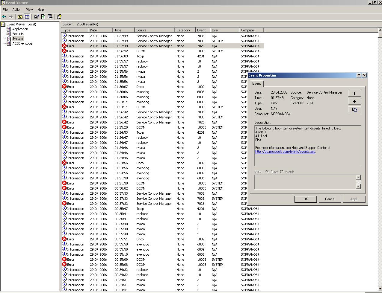

ahumoe Skrevet 28. april 2006 Forfatter Skrevet 28. april 2006 (endret) Jeg fant ut et sted på internett at jeg kunne sjekke en "Event Log". Og jeg gikk inn i event viewer. Se under. Jeg tror kanskje det er den feilen som er markert der, som kan være synderen. Det står AMDK8. Jeg søkte på det og fant en .sys fil med det navnet. Hjelper dette noe? Endret 29. april 2006 av ahumoe
