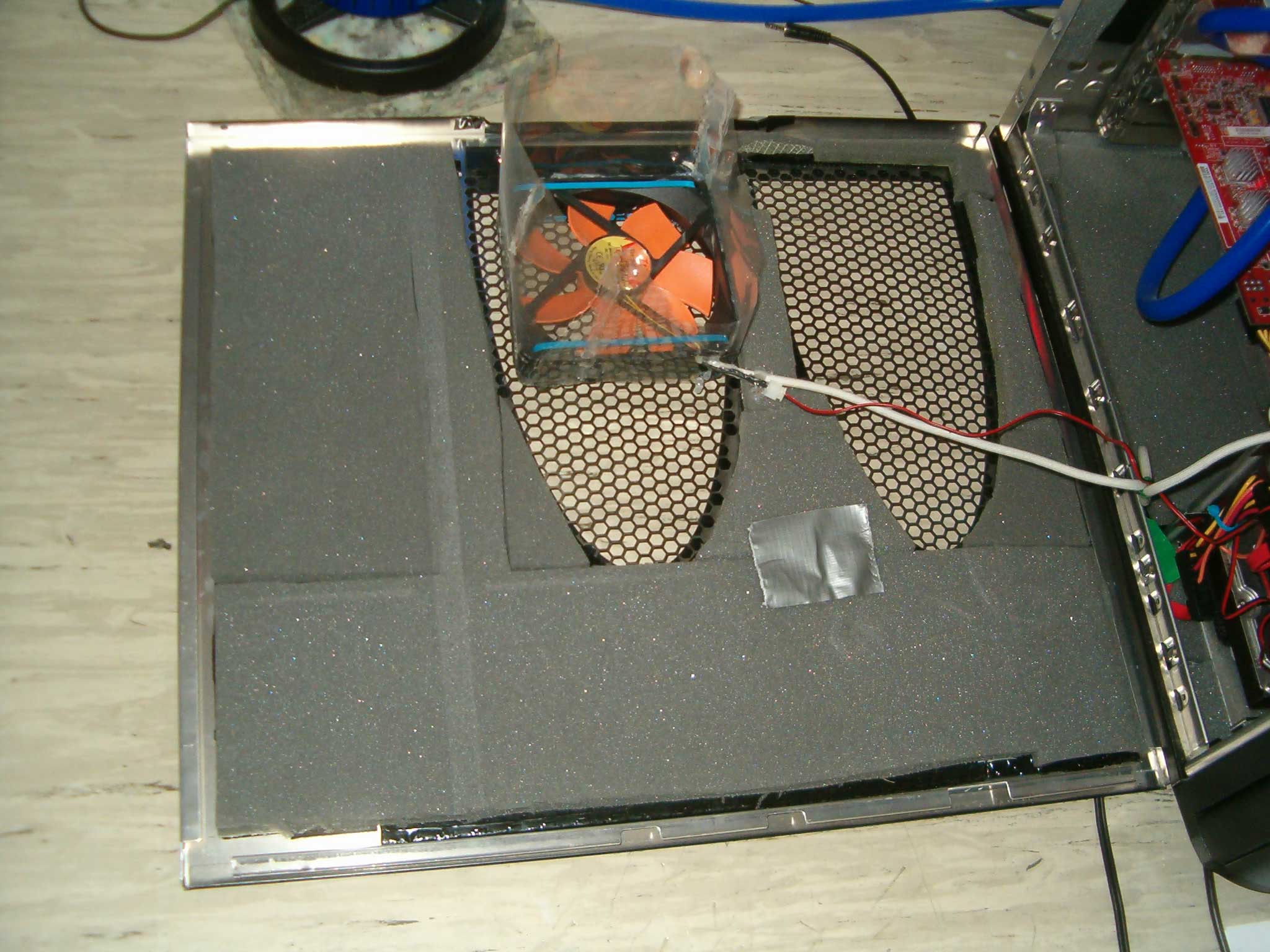

Det skal sikkert gå greit, men om du tørr modde litt, og er ute etter "de ekstra gradene" så kan du lage lage et hull i kabinettet, diameter på 120mm, sette en papst (eller en mer "stylish" vifte)..
Jeg har en NorthQ vifte i sidedøren, festet omtrent som den Tt viften du ser på bildet.. Da jeg satt på den sank idle-temp med fire grader.. Så satte jeg på vannkjøling og den sank en del grader til.. Men, da ble den viften enda mer kritisk jfr ram-brikker og mosfet'ene mine som ble toasty..
Hva gjelder den Cooltek viften så er den 14cm høy.. Det skal i såfall gå med et skrik, men det kan hende du bør vurdere en vifte som er litt lavere, slik som Zalman AlCu.. Med en trakt over denne, så vil du få MEGET god kjøling av cpu. Viftestøyen blir litt mer direkte da, men om du eksempelvis fester en avbøying fra en takrenne over hullet, og vinkler denne nedover, så vil dette bli en slagkraftig løsning. Uten trakten vil kjølingen fremdeles bli meget god, men med en 120mm i sidedøren som blåser rett på denne vil det bli en god, stillegående løsning.
