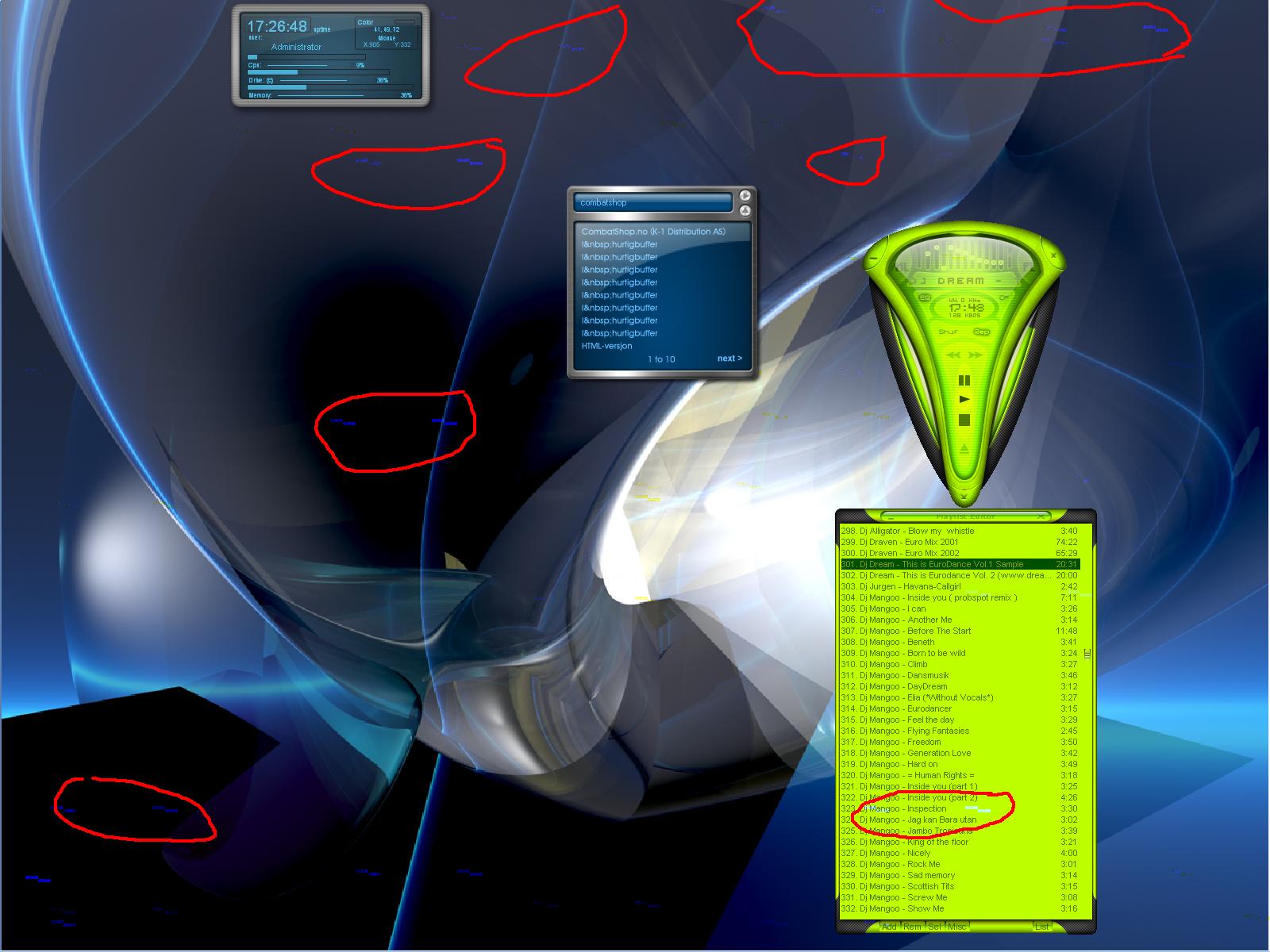

Jeg har etterhvert begynt å få slags rare blå og gule farger på skjermen(fargene varierer hvor hvilket program jeg bruker der og da) Jeg har fjernet alt av støv i pc'en. Prøvd forskjellige drivere,formatert etc.. Disse fargene oppstår med engang... Det er et stort problem spess når jeg ser på film. Jeg vet ikke vha jeg skal tro, om det er minnet eller skjermkortet.. For jeg fikk både skjermkortet og et nytt hk samtidlig.. men det har ikke vært noe problem med minnet tidligere.. Så vet egentlig ikke. Men hk chipsetet er nforce 4, og har hørt at det krangeler en del med Twinmos ramen? Stemmer dette?
Uanz, her er et bilde:

hmm... Så det kan være skjermen?... Kanskje jeg får teste den på en annen pc... hmm... ja får prøve det ;)
Nope, ekke det som er feilen her.... Kan også nevne at å spille er et mareritt. Jeg får slags tråer/vegger som henger ut av folka. Kan gi dere spec:

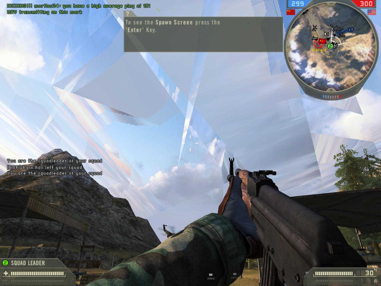

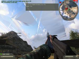

Se her:
Battlefield 2 er ikke spillbart nå mer... Heller ikke noen andre spill som krever litt av maskinen.. Er skjermkorte rett å slett defekt? Det var ikke slik i starten! Da var det hjelt glatt, og fungerte fint.. Men så kom de rare fargene. Lite i starte, men det ble abre fler og fler etterhvert. Så kom disse grafikk buggene! .. Whats shal I do? :|
Ja, går som bare det.. Har faktisk prøvd å sette den på max for å se om det ble bedre da... Lå på 49 grader under spilling.. Så viften er vell ikk syndern =(
Jeg ville testet med et annet skjermkort, evt få noen du kjenner til å prøve ditt.. Det virker som det er skjermkortet som kanskje har blitt flashet en gang for mye. Prøv å ta ut enten de to 512 brikkene, eller 1024 brikken. Verdt et forsøk..
Har du passet på at kabelen står riktig i da? prøv med en annen kabel. Nå tenker jeg på den kabelen mellom skjermkortet og skjermen "vga eller dvi kabel" Det kan hende at en pinne har bøyd seg. Men ifra de bildene du viser, ligner det på noen stygge artifacts. Last ned Artifact Tester og kjør den en runde med hardcore. Hvis du får artifacts skyldes dette:

Edit2: Når jeg leste igjennom dette igjen, så er det ett typisk varmeproblem. Når du sier at alt går glatt i førsten på BF, men etterhvert blir det slike problemer. Det er et typisk varme problem. Prøv å sette opp ett vindu, ta av kabinett døra sånn at det blir god ventilasjon, og prøv og spill BF, og se om det skjer det samme da.
