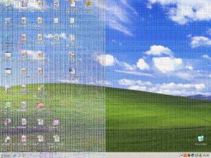

Hei.
Kort beskrevet ¨så er poblemet mitt at skjermen min er dekket med striper og rare farger over alt, slik at jeg knapt nok kan lese hva jeg selv skriver her. Problemet oppstod først da jeg spilte Oblivion, med at skjermen tok litt av. Men da jeg gikk ut av spillet, så var windows helt ok. Men dagen etter var også windows loco. Jeg har prøvd å innstallere nye drivere, noe som fikset problemet, helt til neste gang jeg slo av og på maskinen (etter den første restarten). Jeg prøvde på nytt, men nå er det fremdeles mongo. Så vidt jeg vet, så er ikke kortet overklokket, utenom at det er gjort om til Pro versjonen, siden det opprinnelig var Non Pro.
Hva skjer, og hva kan gjøres med dette?
Vedlagt er skjermbilde av desktopen.
På forhånd takk for hjelp,
Vegar

Artifacts kalles fenomenet :)
Kommer stort sett av når skjermkorter er varme. Kortet har visst kjørt seg godt under spillingen av Oblivion! Som sagt, kan du sjekke temperatur? Det er viktig at det blir kjølt godt, samt at du har god luftgjennomstrømning i kabinettet. Det hjelper mye.
Sjekk temp og la oss få vite. Det er at kortet blir for varmt.

Det er ikke temp sensor på 9700 serien, men det er helt klart et varme problem. Sikkert vifta som er i ferd med å ta kvelden.
Først og frems se om vifta på kortet går rundt, hvis ikke rens den for hybelkaniner. Hvis ikke det hjelper så kan det hende at du må smøre vifta med litt symaskinolje.
Går vifta rundt så kan du jo prøve å kjøre spillet med kabinettdøra av, for å se om det samme skjer igjen. Det kan jo hende at du må gå til innkjøp av ny vifte til kortet og håpe at varme problemet ikke har skadet korte...
