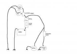

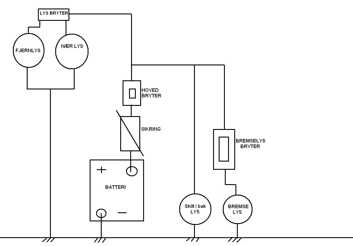

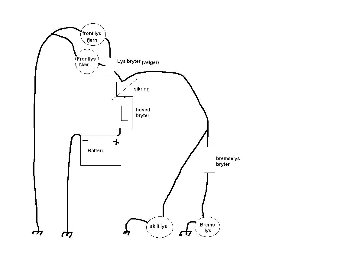

Jeg skal koble opp ett elektrisk anlegg med lys på sykkelen min.
Dette skal drives av et bilbatteri(12V). Det er ingen dynamo på sykkelen.
Det skal være 4 lys, Fjern og nær lys, bremse lys og skilt lys.
Jeg har satt opp et forslag, men er ikke helt sikker pga mine litt begrensede praktiske kunnskaper med elektro...
Hadde vært kjempe fint om dere med litt mere kunnskaper hadde gitt meg en liten pekepinn på hvordan oppsettet jeg har satt opp er, og om noe trenger og endres på. Hvis alt ser bra ut kan dere j obare si ifra om det å... :)

Ettersom du har skiltlys regner jeg med at dette er en moped eller motorsykkel og ikke en tråsykkel.
Hva med baklys? Og blinklys?
Ser ut som et greit skjema, eneste å utsette på må være at det lønner seg å ha sikringa før hovedbryteren.
Kortslutning etter bryteren men før sikringa vil få bryteren/kabelen til å brenne opp mens når det er motsatt så ryker bare sikringa.
Hovedsikringer lønner seg å ha så nært strømkilden som mulig.
Endret av perpyro

Ja det er en moped.
Skiltlyset er skiltlys og baklys i ett.
Blinklys er ikke påbudt og det vil jeg ikke ha..
Ok det skal ordnes..
Takk for svarene
Endret av shrek_2
