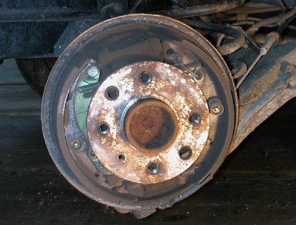

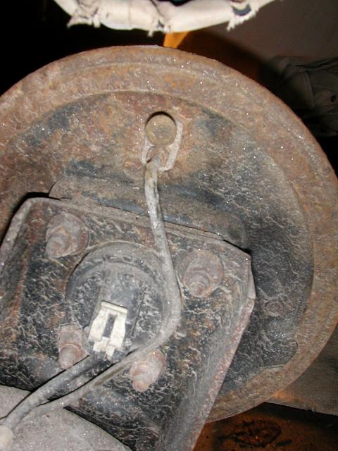

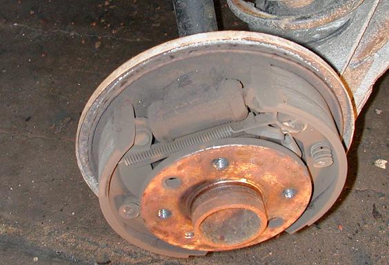

Her er to bilder fra den høyre som jeg faktisk fikk av, den venstre sitter igjen.
Dette er fra baksiden av bremseplata (heter det det?).

Det hender bremsebåndene har slipt ei flate i trommelen, slik at at en kant ved innenkanten av trommelen henger mot innsiden av bremsebåndene. Hvis bremsebåndene i tillegg ikke går skikkelig tilbake fordi bremsesylinderen ikke går skikkelig tilbake (det kan være rust eller skitt inne i den), så har du et problem. Prøv å bende bremsebakkene mot sylinderen ved å stikke et skrujern eller lignende gjennom et hull i trommelen. Sammenlign med den siden du har fått av, så finner du sikkert ut av det.
